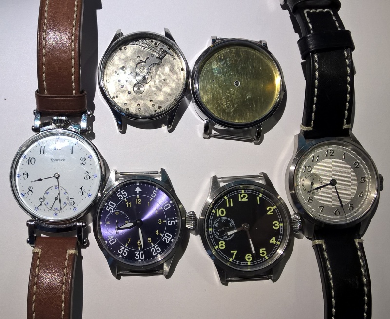

En tout cas je ne sais pas si ça a déjà été fait (auto) mais ça peut être sympa comme projet ! (J'ai hâte de voir le résultat Philippe ) Fabriquer ? a la limite taillé .... lapidaire diamant et une précision a 10/eme, fabriqué un boitier ....pourquoi pas avec un tour métaux , tout est " possible " mais il faut le matériel , l'argent et surtout un truc ..... le savoir faire . Pour moi le plus dure c'est le cadran ^^.... Quelques projet fini et en cours .... Monija , Howard , Seagull .... et dans les tiroir Hamilton , Landeron .....  [url=https://servimg.com/view/10070153/1373]  |

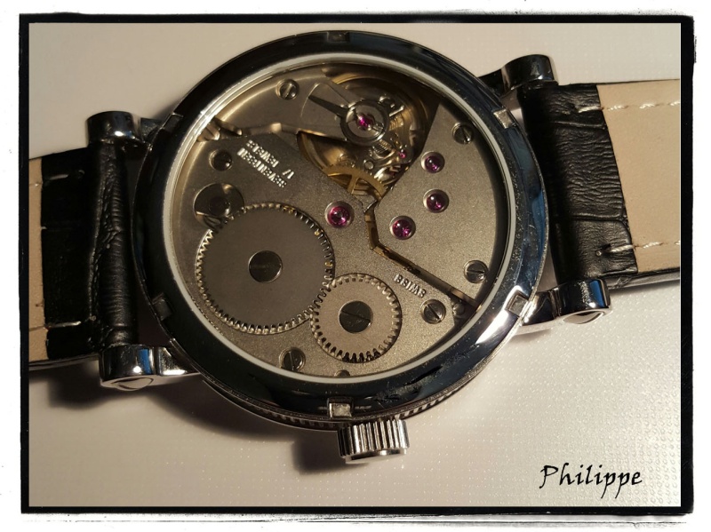

| Pas de différence entre emboiter un mouvement mécanique ou auto, par contre personnellement je ne fabrique rien, j'assemble des éléments disponibles, une photo pour illustrer...  |
