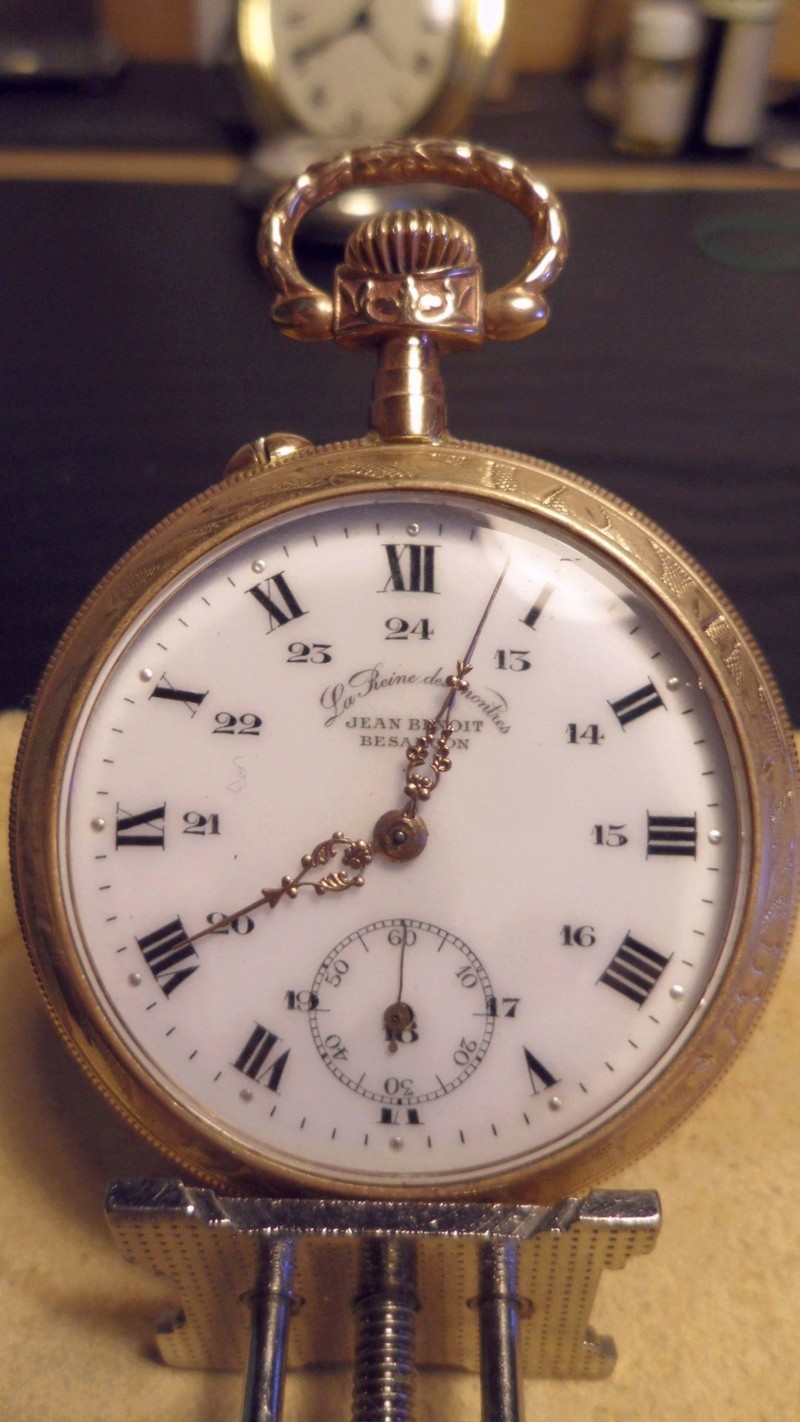

Bonjour,, je remontais ce gousset quand a la fin du remontage et en faisant tourner le mécanisme je me suis rendu compte qu'il y avait un point dur.
Donc j'ai tout re démonté pour m'apercevoir qu'il me fallait un chirurgien dentiste. Mr. Green
Allo dentiste  Sam_6612
Dedans un HP pas encore identifié .
Allo dentiste  Sam_6519
Allo dentiste  Sam_6614
Et voilà pourquoi j'ai besoin d'un dentiste.
Allo dentiste  Sam_6613
Donc je cherche une ou des solutions réalisables.
merci.

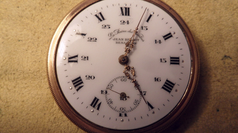

Bonjour,dans sa boite depuis ce matin. Et relancée
Elle c'était arrêté vers 2 heure ce matin. quid 2
Allo dentiste  Sam_6621
Allo dentiste  Sam_6620
Et comment redresser une petite aiguille des secondes S.V.P ? merci

Pour l'aiguille des secondes mon cher Franck il faut faire attention! S'il n'y a pas d’amorce de cassure à la base de l'aiguille tu peux essayer de redresser en chauffant également. J'en ai redressé en mettant la base de l'aiguille dans un "tas" troué, en maintenant le corps de l'aiguille avec un cure dents et en frottant délicatement l'aiguille avec une brucelles pour le redressement latéral ou avec un cure dents pour le redressement "horizontal". Tu trouveras bien une position pour ton aiguille pour que l'opération se déroule bien (en fonction de ton outillage). Si ton aiguille casse à sa base, ne la jette pas tout de suite, colle la avec de la super glue en attendant d'en trouver une autre, parce que ce n'est pas très beau une aiguille collée. Souder aussi petit je ne sais pas faire.

Bonsoir,j'ai suivis en parti les indications de Milou,le cure dent ' beaucoup trop gros ' j'ai pris un petit outil que j'utilise de temps en temps pour le cuir.
Allo dentiste  Sam_6710
Allo dentiste  Sam_6711
Quand même plus propre ,et j'ai fait le ménage (j'ai enlevé le fil a12h Mr. Green )
Merci Milou pour ce tuyau. Chinois
