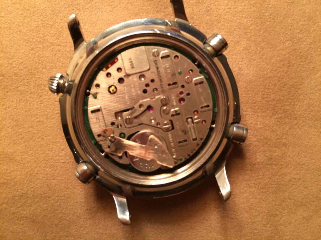

Je suis à la recherche de la platine contact de la pile pour ma Spationaute. Celle qu’il y a sur le mouvement a un ergo cassé et le 2ème va lâcher. Le mouvement est un V906 mais je pense qu’une platine de 7A38 peut aller. Ci joint photo de la platine . Si l’un de vous a ça au fond d’un tiroir je suis preneur, éventuellement un endroit où la trouver Chinois
Yema Spationaute  7b4f2510
Yema Spationaute  Cf98a910

Ma bidouille n'a pas tenue, la montre s'est arrêtée cette nuit. Suivant la position la pile n'est plus en contact . Je vais devoir trouver une donneuse ou un 7A38 fonctionnel. Pff Galère. Pleure 2

Pourquoi ne pas essayer de coincer un petit morceau de ressort de montre  entre l'ancienne  plaque de contact et le mouvement pour faire contact avec le dessus de la pile ?

C' est un peu ce que j'avais fait en faisant pivoter la Plaque de contact par dessus la batterie pour quelle la tienne en faisant contact. Je te ferais une photo ce soir en rentrant. Ca a fonctionné un moment. Le top serait de trouver la piece exacte ou un mouvement complet.

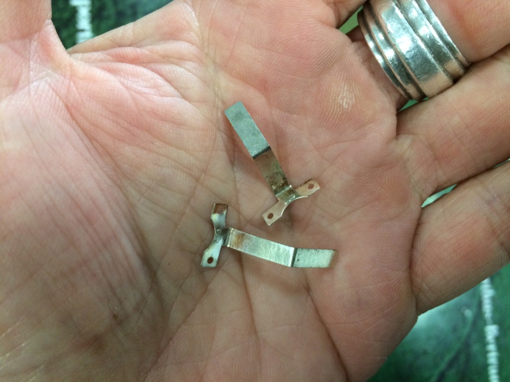

Je viens de désosser une lampe torche et j'ai récupéré les languettes de contact du bouton poussoir.
Je vais re faire une tentative voir si cela fonctionne. Dans le cas contraire, je me mettrais à la recherche d'un mouvement.
Yema Spationaute  Img_4322

Voici donc le système D avec l’ancienne plaque, pour tenir la batterie et faire contact. Quoi qu’il en soit, j’arrête les bidouilles car je perds mon temps et ça commence à me  Yema Spationaute  781367 Je vais chercher un 7A38 pour partir sur de bonnes bases.
Yema Spationaute  0fe70810
