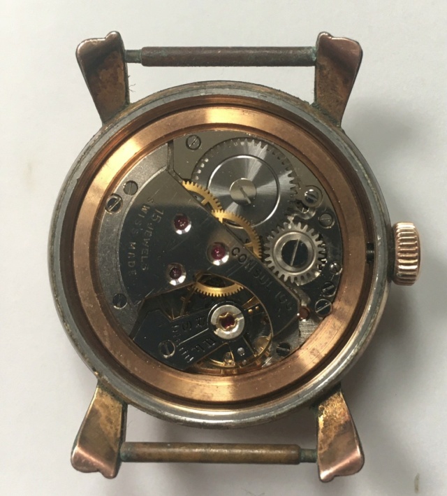

zaox a écrit:
Consul avait pour habitude de rebadger des calibres AS, Felsa, ...
Une idée pour celui-ci ?
Pour faire identifier son mouvement : C'est ici ! (tome2) - Page 14 Consul10
AS 1158 ou dérivé (il me semble que c'est un 10'''1/2, sinon c'est AS 1194 pour 11'''1/2)
http://www.ranfft.de/cgi-bin/bidfun-db.cgi?00&ranfft&&2uswk&AS_1158

merci Hypnos. C'est bien un 10'''1/2,

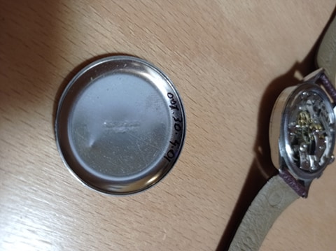

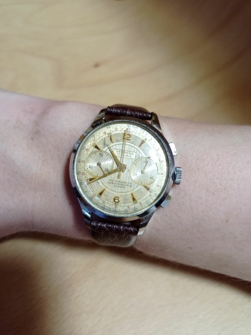

Bonjour bonjour,
Quelqu'un a une idée du mouvement ?
Pour faire identifier son mouvement : C'est ici ! (tome2) - Page 14 Img_0010
https://www.instagram.com/watchaddict67/ En ligne
maxxatak
maxxatak
Nombre de messages : 3158
Pour faire identifier son mouvement : C'est ici ! (tome2) - Page 14 Empty
MessageSujet: Re: Pour faire identifier son mouvement : C'est ici ! (tome2)   Pour faire identifier son mouvement : C'est ici ! (tome2) - Page 14 EmptySam 13 Mar - 10:30
Je pensais à un Landeron mais sans grande certitude

S'il est en état c'est un bon mouvement (Peseux 320/330 certainement, 330 si c'est un 11'''1/2). Utilisé dans beaucoup de montre de moyenne gamme dans les années 50/60
http://www.ranfft.de/cgi-bin/bidfun-db.cgi?10&ranfft&2&2uswk&Peseux_320
Arssyx
Date d'inscription : 23/11/2020
MessageSujet: Re: Pour faire identifier son mouvement : C'est ici ! (tome2)   Pour faire identifier son mouvement : C'est ici ! (tome2) - Page 14 EmptyLun 22 Mar - 8:51
Parfait ! Ça a bien l’air d’être celui là.
Malheureusement la roue de centre n’est plus solidaire du pignon de centre ...
Peut on réparer ça facilement ou existe t-il un site permettant de se procurer des pièces détachées de ce type ?

Bonjour, j'aimerai identifier le mouvement de ce sympathique chrono, quelqu'un aurait l'info ?  thumleft On dirait un landeron 248 mais je suis pas sur
Pour faire identifier son mouvement : C'est ici ! (tome2) - Page 14 16502412[url=https://servimg.com/view/19190311/76]Pour faire identifier son mouvement : C'est ici ! (tome2) - Page 14 16510812[/url]Pour faire identifier son mouvement : C'est ici ! (tome2) - Page 14 16527612
D'ailleurs en passant quelqu'un sait la signification du marquage sur le fond de boite ? 30.4.01 pour dernière révision le 30/04/2001 ?
alpina 2
alpina 2
Nombre de messages : 160
Age : 69
Date d'inscription : 25/10/2020
MessageSujet: Re: Pour faire identifier son mouvement : C'est ici ! (tome2)   Pour faire identifier son mouvement : C'est ici ! (tome2) - Page 14 EmptyMer 24 Mar - 20:51
Mr. Green  c'est gravé sous le spiral ....!!!!!!  Pour faire identifier son mouvement : C'est ici ! (tome2) - Page 14 Blunt_gi le cadran  est superbe , avec echelle tachymétrique & télémétrique , les trois divisions téléphoniques  de trois minutes sur le cadran des mn à 3 H !!!
