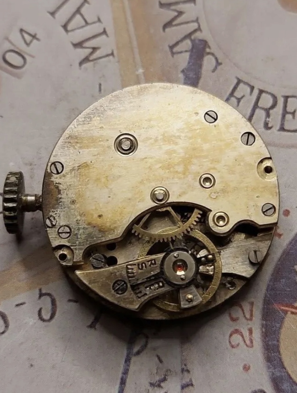

| Sujet: Re: Pour faire identifier son mouvement : C'est ici ! (tome2) Jeu 17 Nov 2022 - 22:26 | |
| Bonjour à tous, Je viens d’acheter une montre des années 20 pour la restaurer, et il y a du boulot!!! Par contre j’aurai besoin d’aide pour identifier le mouvement. Ça vous dit quelque chose? |

| Sujet: Re: Pour faire identifier son mouvement : C'est ici ! (tome2) Ven 18 Nov 2022 - 9:03 | |
| Mouvement AS. Il y en a plein de ce type. Sur Ranfft chercher avec AS et bumper ... |

| Sujet: Re: Pour faire identifier son mouvement : C'est ici ! (tome2) Ven 18 Nov 2022 - 11:15 | |
| - Hypnos a écrit:
Mouvement AS 'c'est gravé sur la platine à côté de la vis supérieure de pied de cadran). Sur Ranfft chercher avec AS et "cylinder escapement" ... Merci Hypnos! Ca va m'aider à avancer dans les recherches pour trouver les pièces dont j'ai besoin |

| Sujet: Re: Pour faire identifier son mouvement : C'est ici ! (tome2) Ven 18 Nov 2022 - 12:40 | |
| - silc a écrit:
Merci Hypnos! Ca va m'aider à avancer dans les recherches pour trouver les pièces dont j'ai besoin Pas de quoi. Finalement j'ai trouvé un peu de temps pour regarder chez Ranfft mais je n'ai pas trouvé le mouvement. Oublié de demander la taille du mouvement ... Il va y avoir pas mal de calibres chez AS qui réponde au critère "échappement à cylindre" Ça va être un peu plus difficile |

| Sujet: Re: Pour faire identifier son mouvement : C'est ici ! (tome2) Ven 18 Nov 2022 - 13:37 | |
| - Hypnos a écrit:
Pas de quoi. Finalement j'ai trouvé un peu de temps pour regarder chez Ranfft mais je n'ai pas trouvé le mouvement. Oublié de demander la taille du mouvement ... Il va y avoir pas mal de calibres chez AS qui réponde au critère "échappement à cylindre" Ça va être un peu plus difficile je crois que la taille du mouvement c'est 10,5", mais il faut que je mesure. Ce qui va être fun à chercher et trouver c'est les pièces qui permettent de faire fonctionner le mécanisme d'heure sautante... Après de plus amples recherches, cette même montre a été équipée de différent mouvements, comme le AS-370. On verra les surprises que j'ai au démontage... |
