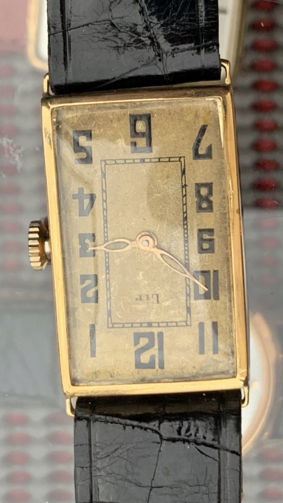

| Bonjour, Pourriez-vous m'aider à identifier ce mouvement. Merci |

| J'avais réussi à voir l'image mais ça ne me dit absolument rien. Jamais vu quelque chose de pareil. Bonne chance |

Je dirais un Hamilton, du côté des 980/981/982 par exemple. |

quelle est la taille du mouvement? Est-il possible d'avoir une photo de l'autre côté (ça serait encore mieux sans le cadran ... ) |

| - Hypnos a écrit:
quelle est la taille du mouvement? Est-il possible d'avoir une photo de l'autre côté (ça serait encore mieux sans le cadran ... ) Hélas non pour la taille et l'autre côté sans le cadran car je ne l'ai pas encore acheté. J'ai le cadran. Probablement vers les années 1910/1920. |
Hypnos Membre référent
Nombre de messages : 5269 Age : 72 Localisation : Lyon Date d'inscription : 27/11/2008
| Sujet: Re: Pour faire identifier son mouvement : C'est ici ! (tome2) Lun 23 Jan 2023 - 18:54 | |
| La montre date des années 1915/1920 je pense. Très peu de doc sur les mouvements de cette époque. Vu la taille du balancier le mouvement doit avoir une largeur de 6'''. Il n'y a pas foule dans ma doc sur des mouvements de cette taille. Et les seules images sont côté cadran. AS 589, Buren 375, Venus 125, Mader 60 ...
J'ai pas mieux en magasin, en plus sans la taille ... |
Veret Yves Nouveau
Nombre de messages : 18 Date d'inscription : 05/02/2019
| Sujet: Re: Pour faire identifier son mouvement : C'est ici ! (tome2) Lun 23 Jan 2023 - 19:28 | |
| - Hypnos a écrit:
- La montre date des années 1915/1920 je pense. Très peu de doc sur les mouvements de cette époque. Vu la taille du balancier le mouvement doit avoir une largeur de 6'''. Il n'y a pas foule dans ma doc sur des mouvements de cette taille. Et les seules images sont côté cadran.
J'ai pas mieux en magasin, en plus sans la taille ... Merci pour votre aide. |

| - Veret Yves a écrit:
Merci pour votre aide. J'ai trouvé ça, les inscriptions de réglage sont quasi identique. C'est du Peseux ! |
| Sujet: Re: Pour faire identifier son mouvement : C'est ici ! (tome2) Lun 23 Jan 2023 - 21:45 | |
| Les indication R A (retard avance) et S F (slower faster) se trouvent sur la majorité des mouvements. Par contre la piste Peseux est aussi à suivre. Dans mes vieux bouquins pas de mouvement de forme qui ressemble à ça, ni sur le site de Ranfft ... à suivre
Edit : rien chez Felsa non plus sauf peut-être Felsa 187 (mais je n'ai pas d'image)
À mon avis il ne doit plus exister beaucoup de calibres comme ça. Si ça fonctionne, très bien, sinon c'est mort |
