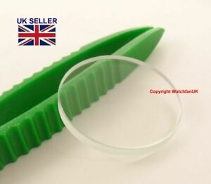

Salut a tous,
J'ai retiré le verre d'origine. Il fait 30,80mm au pied a coulisse. L’intérieur de la carrure sans le joint fait 31,44mm. Et enfin son épaisseur est de 2,7mm.
Les saphirs vendus en aftermarket sont proposés par taille augmentant de 0,5 mm en diamètre. Donc je vais sans doute prendre du 31mm de diamètre.
Concernant l'épaisseur, il n'est pas proposé de 2,7mm. Mais du 2,5 ou 3mm. Je suis moins sur a ce sujet. 0,2 mm me semble pas énorme comme différence. Peut être que le 2,5 d'épaisseur en remplacement du 2,7 pourrait aller...

MessageSujet: Re: Remplacement d'un verre hardlex par un saphir   Remplacement d'un verre hardlex par un saphir EmptyDim 23 Fév 2020 - 20:40
Oui j'ai passé commande chez Cousins UK.
Un saphir plat de 31mm de diamètre et 2,4mm d'épaisseur. En parallèle j'ai pris un joint de diamètre interne 31 et externe 31,8 et hauteur 1,25mm.
C'est a mon sens ce qui se rapproche le plus de l'origine. On verra a la réception...
Au passage j'ai retiré les boutons et le capteur de pression puis j'ai envoyé le boitier, la lunette et le fond se faire traiter au CERAKOTE noir chez AB DECOMETAL. Retour dans deux semaines environ.

Superbe le Cerakote Noir thumright Perso j’ai commandé mon verre sur eBay . Apparemment Fait pour la JP2000. En attente de livraison...
Remplacement d'un verre hardlex par un saphir 09778d10

Tu as trouvé un verre saphir pour la JP2000? Ou est-ce un hardlex comme l'original?
