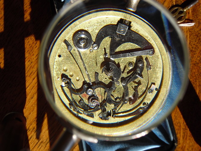

Technique répétition minute Captur11
Sur l'image de la répétition des quarts antique qui précède, ici en position armée (on tient le bouton poussé), tu vois le mécanisme de sonnerie des quarts. Mais ce dernier n'intervient qu'après la sonnerie des heures dont on ne voit pas ici l'ensemble des composants. Ces composants sont ci-dessous, derrière la platine.
Technique répétition minute Captur10
Pour illustrer "en vrai" Wink
