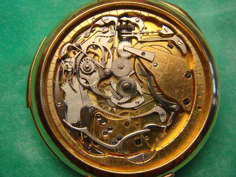

Après un grand ménage dans ma boite je recentre ma collection et garde mes deux Patek (5711 et 5130P) mais j'ai besoin de poésie et en complément je verrai bien une répétition minute en montre de poche
J'ai trouvé celle ci mais je ne trouve aucun renseignement ni sur la marque ni sur le calibre.
pourriez vous m'aider et peut être me confirmer si c'est bien une répétition minute et pas des quarts.
Merci d'avance et place au photos:
répétition minute Dsc06011
répétition minute Dsc06012
répétition minute Dsc06013
répétition minute Dsc06014
répétition minute Dsc06015
La montre est en or 18K et le cadrant argent massif et les aiguilles de type Breguet en acier bleuies

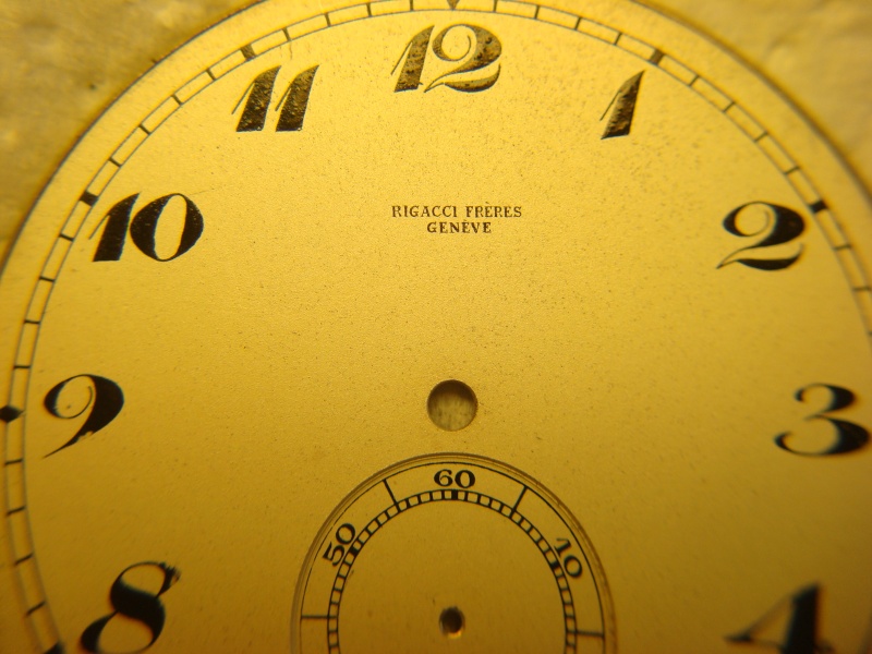

MessageSujet: Rigacci Frères Genève, cadran à jupe   répétition minute EmptyDim 03 Aoû 2014, 18:45
un cadran qui vient  "épouser" (clippé sur) la carrure (platine)
donc sans les pieds
Rigacci Frères
Vieille maison Genevoise, négociant en Joaillerie Bijouterie et vente d'horlogerie
enregistrée en 1914
répétition minute Rigacc10
Très belle répétition minute
aMicalement

MessageSujet: Re: répétition minute   répétition minute EmptyLun 04 Aoû 2014, 16:32
oui, une sympathique répétition minutes de belle facture, bien fini comme on les aimes.
Il semble y avoir un poinçon sous le ressort de l'actionneur du secret! il serait intéressant de l'identifier. regarde également sous les marteaux, cela me rappel une architecture lecoultre, souvent identifié à cette endroit pour cette marque.
bien a toi.

MessageSujet: Re: répétition minute   répétition minute EmptyLun 04 Aoû 2014, 21:56
bien a toi.
+1 pour Lecoultre
j'ai trouvé dans un Bulletin NAWCC une architecture semblable dans une répétition Dietrich GRUEN architecture Lecoultre & Co
répétition minute Gruen_11
aMicalement

MessageSujet: Re: répétition minute   répétition minute EmptyMer 06 Aoû 2014, 04:10
Je pense également que c'est une Lecoultre.
En tout cas, c'est une pièce de qualité comme dit précédemment.
