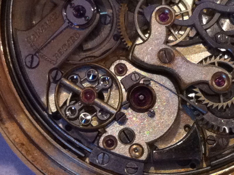

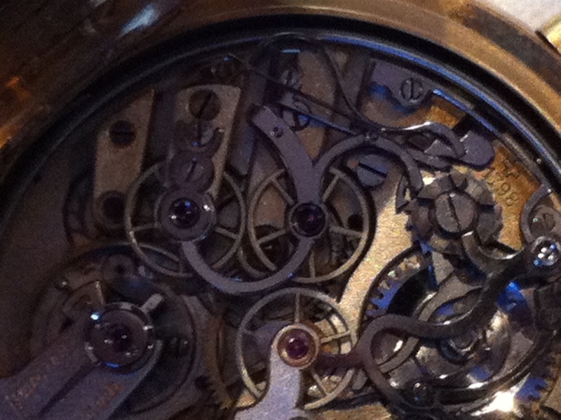

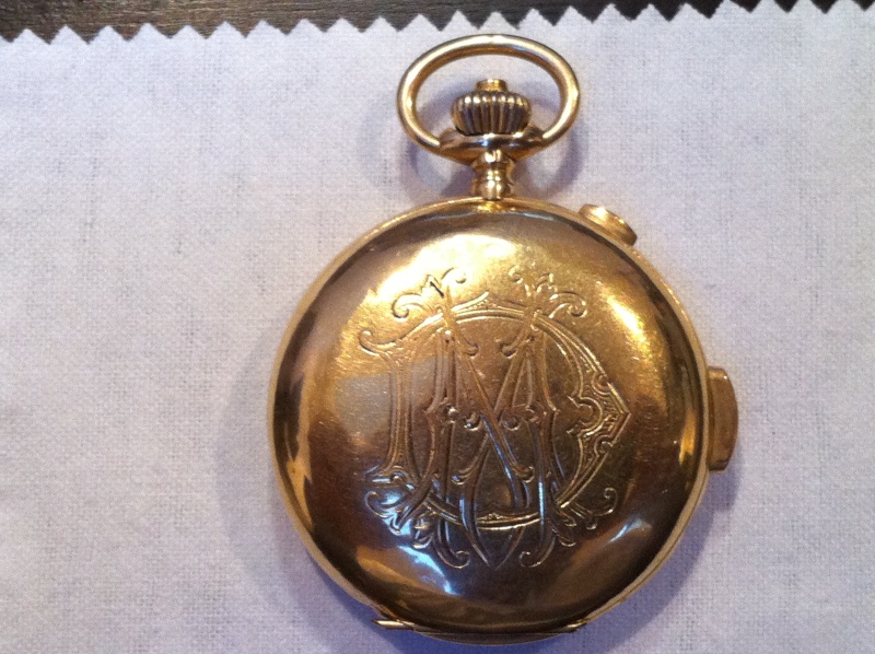

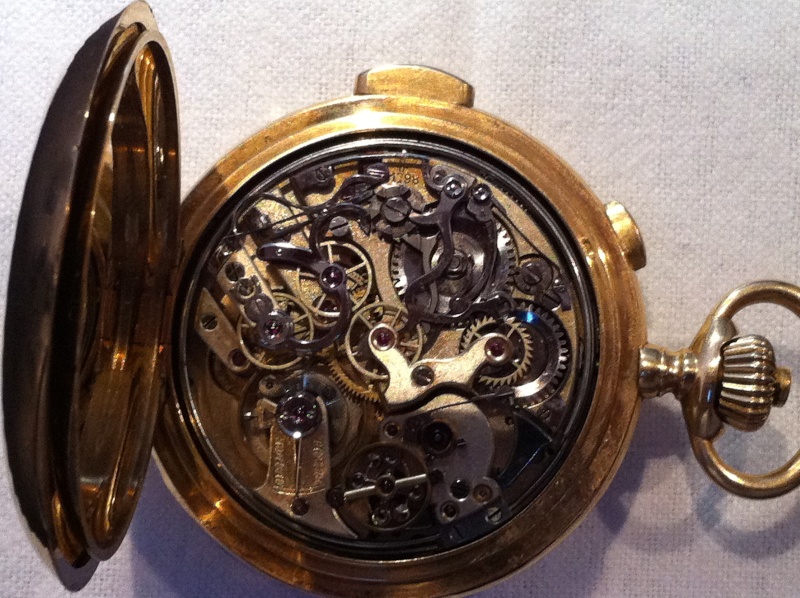

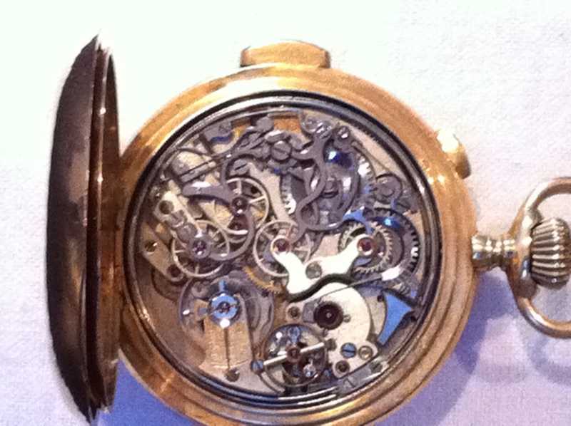

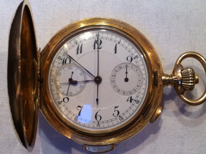

re salut les fameurs
je poste ces fotos car je suis resté des heures hier soir à regarder le .travail de ce mouvement et je tiens à exprimer mon respect pour tt les horlogers car ce sont de vrais artistes et méme des scientifiques.
C une repet minute chronographe avec totaliseur 30 mn (je sais pas le faire marcher celui la, le totaliseur)
je suis preneur d'infos sur le systeme de repet à poussoir ainsi que sur l'inscription avec la croix suisse et le numéro 31798
bonne lecture
PS:MD sur le couvercle c'est pour MoDérateur?

Belle pièce, avec un mouvement Lephare.
Dommage que le déclenchement de la sonnerie se fait par poussette.

bigre, très belle même!
j'aime beaucoup! surtout le chrono avec saut instantané!
la croix correspond au numéro d'un brevet je crois. a vérifier.
Pianiste, es-tu sur pour le lephare?
PS : un petit bidouillage au niveau de l'empierrage des marteaux. rien de grave!
très belle acquisition!
Bon allé un deuxième bravohap (pour comprendre va voir le premier Mr. Green )

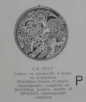

Bien sûr que c'est un Lephare, je l'ai tout de suite reconnu au régulateur de vitesse caractéristique et à la forme des ponts.
Je viens d'aller vérifier, c'est une variante du calibre Lephare DVCC (crédit chronofolie)

Le regulateur ressemble à celui breveté en 1889 par Barbezat-baillot (le Phare).Brevet 334 "Perfectionnements apportés a la construction des mécanismes de répétition pour montres de poche de toutes dimensions".
Extrait.

merci pour vos posts,
je reste toujours stupéfait par vos trouvailles, je vais essayer de trouver le brevet lié au numéro.
si vous avez des infos pour le fonctionnement du totaliseur 30 mn je suis preneur car le chrono marche mais pas le reste semble t'il?

c'est un totalisateur a saut instantané, as tu attendu une minutes complète?
exclusif
exclusif
Nombre de messages : 110
Localisation : in front of the bargy
Date d'inscription : 31/10/2010
répétition minute chronographe Empty
MessageSujet: Re: répétition minute chronographe   répétition minute chronographe EmptyMer 18 Mai 2011 - 22:21
ouai mais il ne marche pas qd mème, on peut pas tt avoir
plume68
plume68
Nombre de messages : 2733
Localisation : paris
MessageSujet: Re: répétition minute chronographe   répétition minute chronographe EmptyMer 18 Mai 2011 - 22:35
cela ne doit pas être grand chose.
Je me demande si le bras est bien remonté au bon endroit ou peut-être un ressort manquant Incompréhensible

superbe mouvement lephare dans ce gousset Chinois belle pioche

Les compteurs à saut instantané c'est assez délicat. Parfois, si ce n'est pas parfaitement réglé, ça ne marche pas. Parfois, le problème est plus grave.
La mienne avait un problème assez grave : une pièce était cassée. J'ai passé plusieurs jours à la remettre en état. Maintenant, tout est ok.

Si tu peux nous faire une video du mouvement avec le chrono enclenché, ça pourrait nous aider à avoir une idée du problème.

Ces compteurs instantanés offrent un joli spectacle en fonction, mais comme dit Pianiste, sont délicats, et pénalisent l'amplitude, selon la position de l'excentrique.
Sur un Longines 1872, de ce type, j'ai bataillé toute une après midi, juste pour remettre en fonction ce seul système. Le problème venait du tenon des marteaux, dévissé suffisamment pour donner un peu d'oblicité à cette pièce qui en fonction start accrochait au passage le ressort bronze du cliquet de bascule , et supprimait sa fonction, le cliquet restant en dehors des dents du compteur.
Quelqu'un sait-il de quand date ce chrono ? J'ai bien trouvé des tabelles de datation des mvts Longines en fonction des n°, mais ils ne semblent pas inclure les chronos, puisque tous à 6 chiffres, alors que celui-ci en compte 7. ( 5468022)

c´est une Le Phare calibre JVCC !
