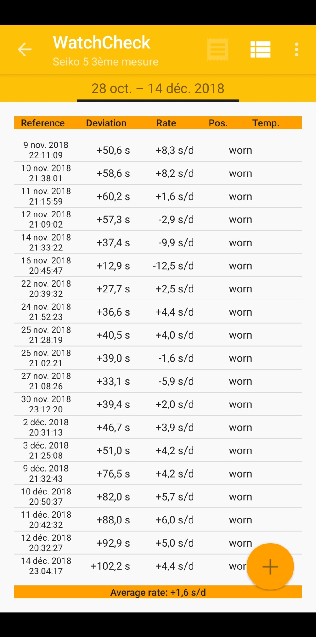

Rirido Permanent passionné
Nombre de messages : 2186 Date d'inscription : 14/11/2014
| Sujet: Re: Ai-je atteint la perfection ? Mar 5 Oct 2021 - 13:51 | |
| Voici ce à quoi j'étais parvenu avec ma 5 : |
| Une snk 355 plus précisément |
Spoutnik0072 Permanent passionné
Nombre de messages : 2175 Localisation : Brabant Flamand Date d'inscription : 11/01/2020
| Sujet: Re: Ai-je atteint la perfection ? Mar 5 Oct 2021 - 14:24 | |
| La moyenne est bonne, mais, c'est très variable au quotidien. |
