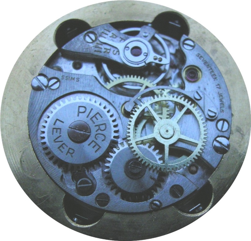

Je vous mets la photo de son mouvement. Si quelqu'un pouvait m'expliquer pourquoi il est conçu de la sorte.

Je pense que c'esst le système de seconde centrale qui pose question à notre ami !
Il est vrai que c'était une complication à cette époque, pas la régle générale.

Oui, c'était bien cela....
Je ne trouvais pas cela anormal mais simplement je me demandais pourquoi c'était conçu comme cela ( pièces au dessus des ponts)... Autant de pièce pour une seconde centrale..

A cette époque, il s'agissait de calibres à petite secondes qi étaient modifiés pour ramener la trotteuse au centre.
Puis l'intégration s'est faite de manière plus discréte !
Je crois qu'Eterna était un des pionniers de cette technologie, notamment pour ses montres destinées aux armées de l'air.
