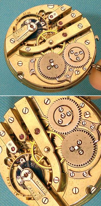

Ok merci pour vos réponses !
Qui connaissez-vous pour la fabrication d'un boitier sur-mesure (avec fond transparent) et pour la fabrication d'un cadran sur-mesure ?
Voici le type de calibre que j'aimerai récupéré ...
Ré-emboiotage d'une montre de poche dans une montre bracelet ? Alpina11
Ré-emboiotage d'une montre de poche dans une montre bracelet ? Badoll11

36,6 est sa dimension d'encageage , son diamètre réel est bien de 37,2 une ligne est plus précisément 2,255 mm
[img]Ré-emboiotage d'une montre de poche dans une montre bracelet ? Ut11
