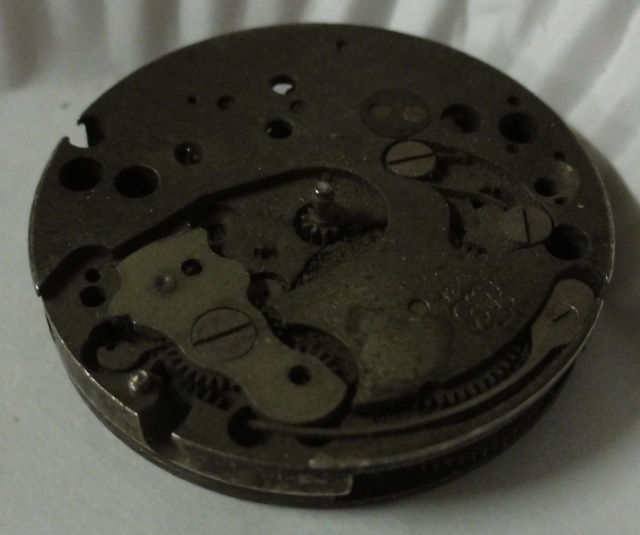

Bonjour, un petit retour sur les résultats de la potion ammoniac,alcool,eau,savon noir pour les US sur un mouvement en salle etat.
Avant :
bain ultrason pour les mouvements - Page 3 Dsc08610
Après :
bain ultrason pour les mouvements - Page 3 Dsc08611
Alors la je suis bluffé  Shocked
Par contre j'ai toujours un problème de dépôt blanc après le bain d'essence C, j'ai beau utiliser la poire pour sécher rapidement ou de la sciure, rien ni fait.
J'ai même utilisé de l'eau distillée avant pour voir si c’était un problème de mon eau peut-être trop calcaire.
Est-ce que mon Essence pourrait-être altérée ?
bain ultrason pour les mouvements - Page 3 Dsc08612

Il m'arrive la même chose avec l'essence si je ne frotte pas les pièces sorties de l'essence avec un chiffon. Avec les grandes pièces c'est moins délicat. Pour les petites pièces il faut être plus prudent pour ne pas faire de casse.
As-tu mis le mouvement entier dans le bain US? Pour les petites montres je passe les pièces démontées. J'espère que tu n'as pas plongé le barillet avec son ressort ni le balancier avec le spiral dans le bain.

Oui, j'ai mis le mouvement entier, mais c'est un cobaye pour mes experimentations.
A l'occasion je le demonterai pour voir l'etat du spiral, ancre et barillet.
Sinon pour l'Essence C, vu le resultat du bain US, je me pose la question de l'interet du bain complet ?
L'utilisation local sur les rubis avec les stick ci-dessous pourrait tres bien suffire au nettoyage des anciennes huiles residuelles ?
Nota : je trouve ces stick relativement pratique pour le nettoyage de la platine et ponts.

En ce qui concerne les solvants vendu dans les super marchés il faut savoir que ce sont des distillats du pétrole de piètre qualité. Ce sont des mélanges qui laissent des résidus sur les objets immergés après la vaporisations des substances les plus volatiles. Un coup de chiffon s'impose après séchage.
Après le traitement au mélange ammoniaque, savon, alcool, eau un passage à l'eu claire et séchage aurait suffit. Mais ton ressort doit être vérifié sinon il risque de rouiller.

Dans mon cas, c'est plus qu'un coup de chiffon qui est necessaire, il faut gratter !
Pourtant j'ai acheté cette Essence C chez un droguiste en ligne et non en grande surface. Maintenant ce n'est pas forcement un gage de qualité non plus....
Je vais changer l'essence pour voir si c'est mieux.
Question, que faites-vous de vos anciens bain d'essence lors du changement ? Les mettre à l'egout c'est tres moyen et de memoire les dechetterie ne prennent pas les Essence.
Pour le barillet, il était effectivement bien humide, par contre pas de problème sur les palettes de l'ancre et le spiral visuellement semble correcte.

Les fractions de distillation des essences C et F sont les mêmes qu'elles viennent de chez le droguiste ou du super marché. Ca vient du même endroit. Le problème est le résidu à l'évaporation des ces solvants c.a.d quand on vaporise tout ce qui est volatil il reste quelque chose de non négligeable qui laisse de vilaines traces sur toute surface polie.
Pour ce qui est des solvants usés, je les collecte dans une vielle bouteille de solvant et je la dépose à la déchetterie quand elle est pleine. Je récupère également les solvants de rinçage des pinceaux, etc.
