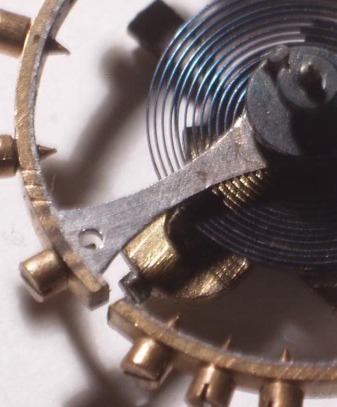

loukios a écrit:
Merci, effectivement je n'avais pas tiré assez fort...
non, le balancier ne bouge pas, mais je viens de m'apercevoir que le balancier est en fait tout simplement cassé (le cercle est brisé), ce qui explique sûrement
faut pas jouer avec...
ton balancier est ainsi d'usine...bimétallique pour compenser les écarts de température
révision gousset Longines P9160010

Fosco: effectivement, il est exactement comme sur la photo. Donc à priori de ce coté ça à l'air normal...
