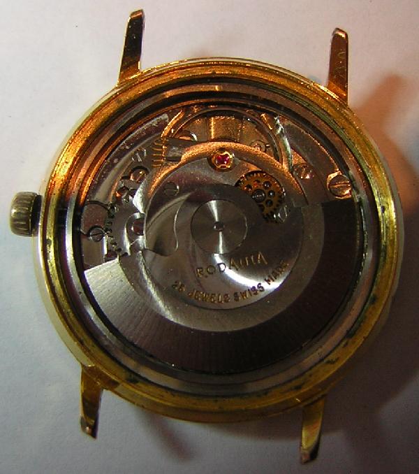

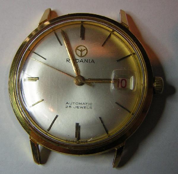

La Rodania est celle qui est en meilleur état et elle fonctionne:
Mes débuts dans la restauration de montre RodaniaAr
Mes débuts dans la restauration de montre RodaniaAv

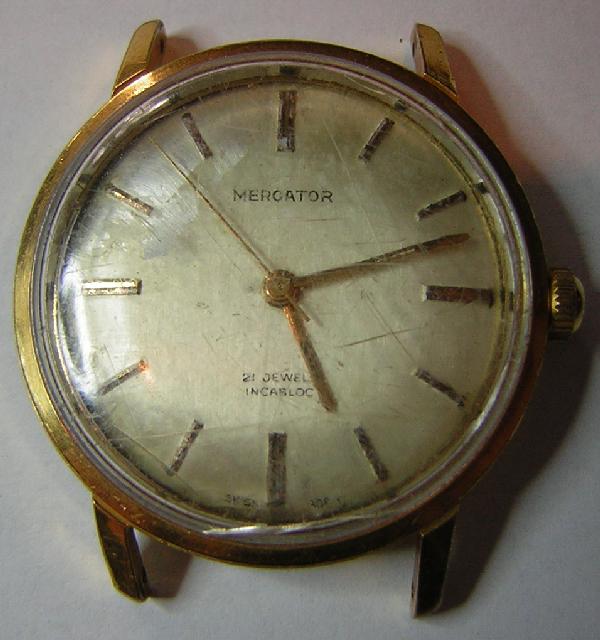

La Mercator fonctionne mais est en mauvais état:
Mes débuts dans la restauration de montre MercatorAr
Mes débuts dans la restauration de montre MercatorAv

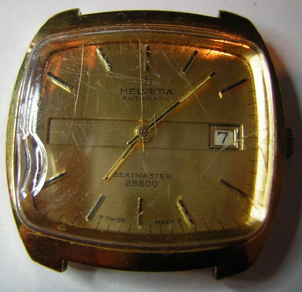

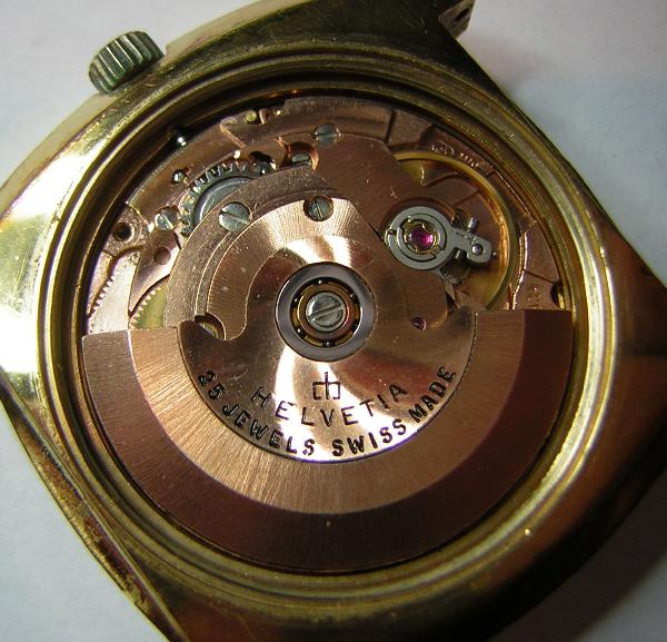

Une Helvetia qui fonctionne mais en mauvais état:
Mes débuts dans la restauration de montre HelvetiaAr
Mes débuts dans la restauration de montre HelvetiaAv

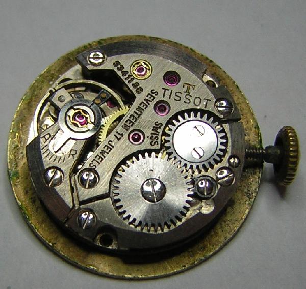

Une Tissot minuscule fonctionne mais en mauvais état:
Mes débuts dans la restauration de montre TissotAr
Mes débuts dans la restauration de montre TissotAv

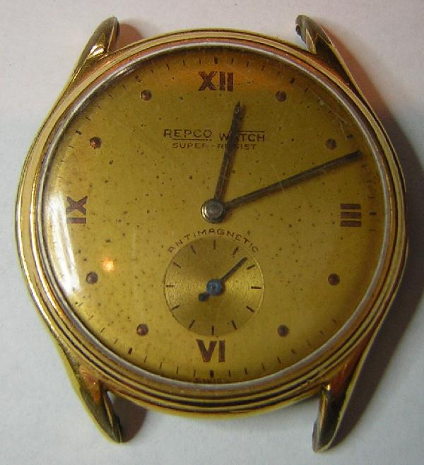

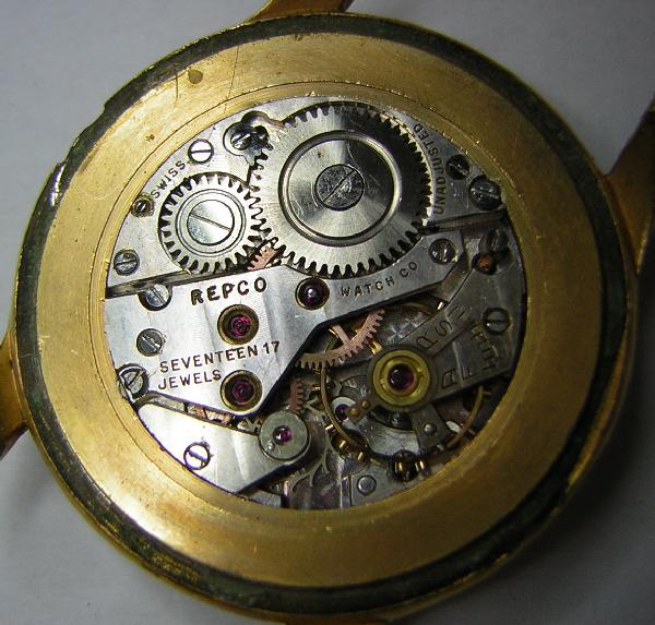

Une Repco Watch dans un état déplorable. La couronne a été arrachée. Par contre le mouvement fonctionne.
Mes débuts dans la restauration de montre RepcoAr
Mes débuts dans la restauration de montre RepcoAv

La rodania et l'helvetia méritent quelques égards je pense..
Ces mvts me semblent un peu complexe pour débuter dans la bricolhorlogerie.. mais si tu tente le coup fais nous partager ton expérience.

Ok. En ce qui concerne la Rodania, je crois que je vais simplement faire un nettoyage du boîtier, du cadran et un polissage du verre sans toucher au mouvement dans un premier temps.

Quelle est la référence du mouvement Helvetia? J'avais lu qu'ils modifiait assez profondément de l'eta à l'époque.

Il est ecrit 2824 sur le mouvement de la Helvetia. C'est donc un ETA 2824?

Définitivement!
Carrée et plaquée, il faut aimer... dommage!
Par contre si compatibilité il y a entre 2824 et 2824-2, les possibilités de réemboitage sont multiples...

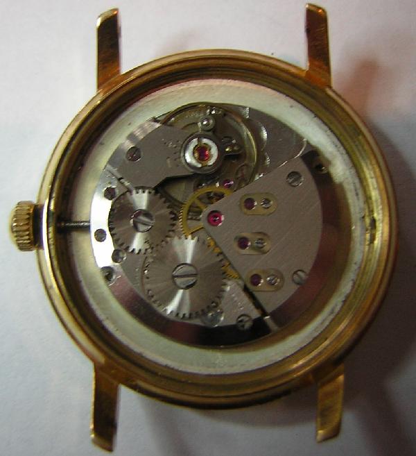

J'ai démonté, nettoyé, huilé et remonté le mouvement de la Mercator. C'était une super expérience. Je me suis bien amusé et en plus c'était très instructif.
Mes débuts dans la restauration de montre DemontageMouvementMercury
Comme le dit Iostat, pour le montage, c'est la même chose dans le sens inverse.
Par contre, la prémonition de plume68 s'est vérifiée:
plume68 a écrit:
si tu est patient et minutieux, pas de raison qu'il y est de la casse. Le plus grand risque au début c'est de perdre des pièces soit par précipitation (perte de patience), soit par mauvaise manip (genre satélisation d'une vis 0.5 car trop serré dans la brucelle).
La vis du rochet a volé et je ne la trouve plus. C'est plus ou moins standard la visserie en horlogerie? J'ai une chance d'en trouver une dans un set de vis pour mouvement?

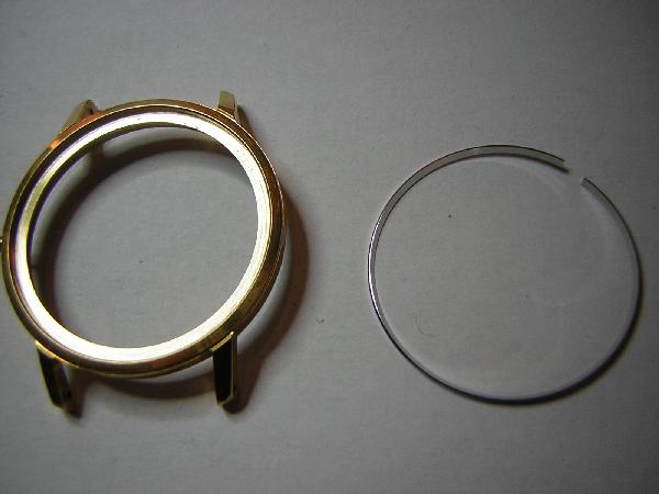

J'ai démonté (cassé) le verre et je me retrouve avec une bague métallique. J'ai été un peu trop vite et je n'ai pas compris comment le verre était monté. On dirait qu'il n'était pas collé. Du coup, je ne sais pas quoi acheter comme verre. Il était bombé et doit faire 309 de diamètre. Quelqu'un sait me donner la référence du verre de remplacement?
Mes débuts dans la restauration de montre DemontageVerreMercury

Chez le fournituriste dont je t'ai parlé tu presseras toi même un nouveau verre bagué (bon, c'est pas la porte à côté.. il y a peut être des ressources dans la principauté)

Ton verre est un plexi armé, c'est à dire qu'il y a une bague chromée ou dorée à l'intérieur. Tu pourra également le trouver facilement chez un fournituriste. Le diamètre se mesure au 1/10 de millimètre. Le mieux est de prendre 2 plexis pour la première fois, car il arrive de le casser.

Je confirme tu pourras trouver facilement un verre bagué (éventuellement dans la galerie Belle Ile à Liège, il y a un détaillant qui remplace les piles et les verres de montre).
Petite remarque: ton boîtier est plaqué or et ta bague est couleur métal...généralement elle doit être du même ton que ton boîtier, c'est plus beau!

OK. Donc c'est un verre bagué en plexy qu'il me faut.

C'est ça. Personnellement, je ferai parvenir 1 plexi de 308, 2 de 309 et un 400. C'est ma technique, cela évite de se retrouver avec une mauvaise dimension et mettre 1 mois à changer son plexi. De toute manière ce ne sera pas perdu, vu que tu à l'air piqué Mr. Green , tu les réutilisera un jour ou l'autre.
Je confirme ce qu'à dit Charles, tu pourrais essayé un plexi bagué couleur or...

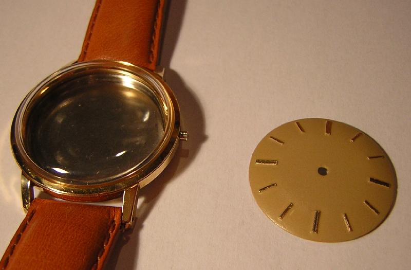

Bonjour les FAMeurs,
En ce qui concerne la Mercator, on ne peut pas vraiment parler de restauration. Disons que j'essaye juste de la remettre en état. Je viens de polir le cadran et je crois que je vais le laisser comme ça.
Mes débuts dans la restauration de montre MercatorAvMes débuts dans la restauration de montre MercuriPolie

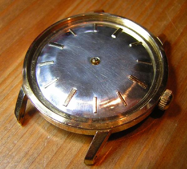

geoffroybelgium a écrit:
[...]Je viens de polir le cadran et je crois que je vais le laisser comme ça.
Arghhhh !
Ah, mais non, ça c'est pas possible ! Pauvre mamie ! Méritait-elle un traitement aussi radical ?

Quel dommage de voir un cadran dénaturé comme ça. affraid
Juste un question,pourquoi?
Elle était tellement jolie,surtout avec son cadran vieillit.Seul un changement de verre s'imposait à mon avis. Incompréhensible
En faisant cela,c'est toute la montre qui est dénaturée et elle perd tout son attrait.
Une des choses à faire,pour moi dans une restauration,c'est de laisser le cadran d'origine avec un petit netoyage si
besoin.
Si elle te plais ainsi,après tout....

Aie aie, ne me frappez pas trop fort confiused
En fait, l'idée de départ avec cette montre c'était de m'initier au démontage/nettoyage/huilage/remontage du mouvement. Etonnamment, j'ai réussi à le faire et il semble bien fonctionner. Donc, il restait le nettoyage du boîtier. On ne le voyait pas bien sur la photo tellement le verre était abîmé mais la peinture était partie sur une partie de cadran. On le devine sur la partie supérieure gauche. Comme je l'ai précisé, dans le cas de cette montre, ce n'est pas une restauration. Donc, j'y suis allé un peu fort sur le nettoyage... Déso de vous avoir choqué... Je vais essayer de ne pas recommencer.
Ce sera différent avec la Rodania que j'ai envie de restaurer. Dans ce cas, je demanderai probablement votre avis avant d'entreprendre certaines étapes.

Non, pas vraiment choqué : tes montres t'appartiennent et tu fais ce que tu veux avec. Mais c'est vrai que le traitement peut sembler un peu radical ;-)
Mais bon, si en plus le cadran était mort, pas de regret ! 2 feuilles de fibre de carbone et l'affaire sera réglée !

sauf que ton cadran avec le métal à nu ne restera pas en l'état. Il va s'oxyder.
il te faut donc au minimum le vernir pour le protéger
pendant que tu y est et que tu tentes des expériences:
un peu de gras ou silicone déposé délicatement sur les index
un coup de bombe à peinture coquille d'oeuf ou autre coloris cohérent pour un cadran vintage
peinture sèche tu retires le gras et la peinture facilement sur les index
un vernis mat et tu as un cadran propre sans marquages mais c'est déjà mieux
Oulala comme vous êtes impatients Wink
J'étais à Paris cette semaine. Donc j'ai fait le tour des fournituristes et je me suis offert le "traité de construction horlogère". C'est un très bon complément au livre de George Daniels. L'un est orienté conception (typé ingénieur) l'autre donne les astuces de construction.
J'ai mon verre bagué et un bracelet. Pour le cadran, j'ai suivi les indications d'Isosta à la lettre. c'est mieux ainsi?
Mes débuts dans la restauration de montre MercatorNewCadran
Nombre de messages : 9472
Localisation : Isère
Mes débuts dans la restauration de montre Empty
MessageSujet: Re: Mes débuts dans la restauration de montre   Mes débuts dans la restauration de montre Empty2012-01-29, 19:08
c'est effectivement déjà beaucoup mieux ....et c'était pas difficile Mr. Green
l'idéal maintenant serait de polir un peu le dessus des index ...sans rayer le cadran
mais elle sera déjà beaucoup mieux c'est évident
