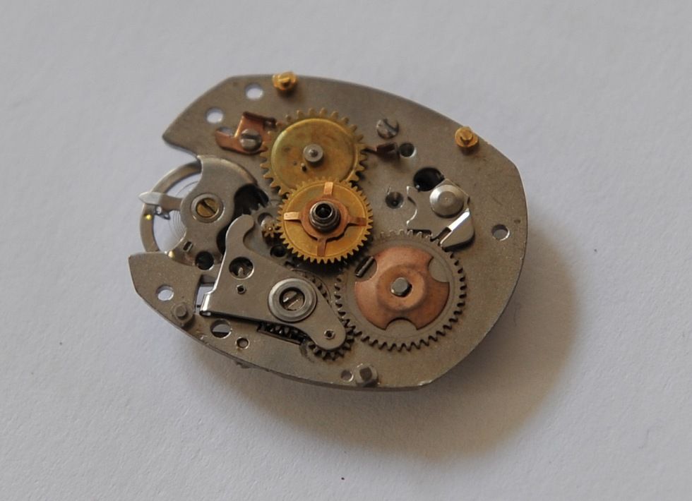

une vue de la platine côté cadran
Vos KELTON ! - Page 6 K6_zpsa596eb10
l'axe n'était pas cassé, pour cause c'est impossible, l'axe est taillé de façon conique à son extrémité, comme les réveils. La vis du coq était desserrée, allez savoir pourquoi...
cela a été l'occasion des premiers pas avec les tournevis et la brucelle. A 9 ans ce n'est pas trop tôt et il a intérêt à apprendre s'il veut sa propre collection de vintages ! On améliorera la prise en main des brucelles au fur et à mesure.

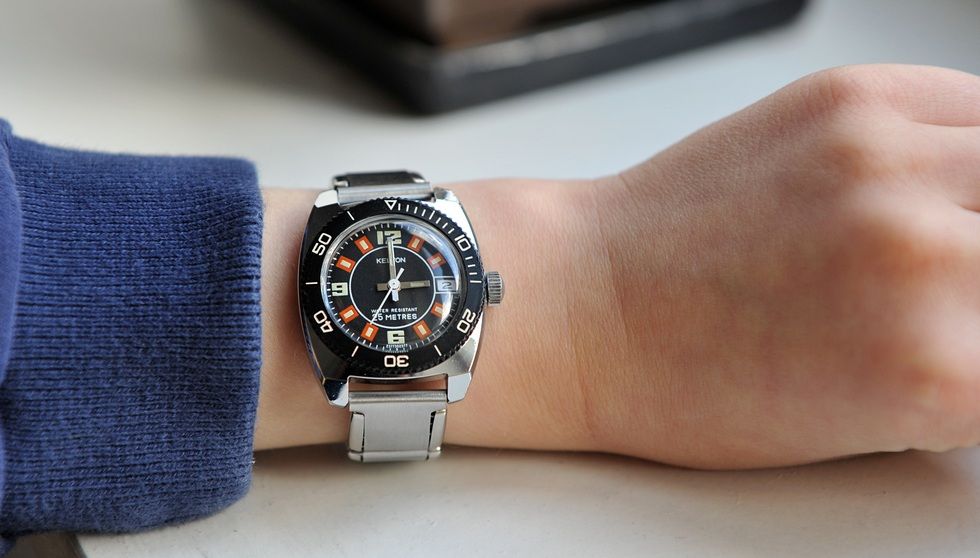

et le voilà fier tel Artaban, ça rend pas si mal d'ailleurs... Incompréhensible
Vos KELTON ! - Page 6 K5_zpsfdb4b32c

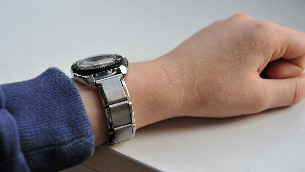

pour faire petite mesure avec la Bulova du grand père en 42 mm
Vos KELTON ! - Page 6 K3_zps4fb78912
bon promis, la prochaine fois on attaque sur un mouvement plus sérieux !

@ Xaipe
comment fais tu pour déplier et replier les 4 pattes qui tiennent le calibre sans qu'elles ne cassent ?
Isosta
Nombre de messages : 7932
Vos KELTON ! - Page 6 Empty
MessageSujet: Re: Vos KELTON !   Vos KELTON ! - Page 6 EmptyMer 2 Jan 2013 - 20:42
@isosta : il y avait trois pattes sur ce calibre, j'en ai tordue une seule pour dégager le cadran d'un seul côté et moins faire travailler les autres. Toutefois le nombre d'operation de ce type est forcement limité.
La montre avait déjà subit une "révision", cf les vis mâchurées, c'est passé sans casse cette fois ci.
Ce qui est plus délicat est le repositionnement du cadran qui ne doit pas faire sauter le disque de quantième qui est libre.
Quoi qu'il en soit, évidemment rien n'est prévu pour la maintenance là dessus et on ne peut pas dire que ce soit une expérience agréable. D'ailleurs je n'ai pas tout démonté, repositionner les mobiles est une horreur sur ce truc Ziad
perso je fais la meme operation sur 2 pattes ( quand les 4 sont présentes ) , et encore au strict minimum ....avec un tournevis , ce qui permet a la matiere de la patte de travailler sur toute sa longueur contrairement avec une pince ..!
Et je releve les pattes de maniére a forcer legerement sur le cadran "façon pieds de biche" pour le sortir !
en général ca marche bien sans casse .
et si je doit redémonter je m attaque aux 2 autres pieds .
Je trouve au contraire que c'est un bon mouvement pour débuter !!
mouvement en tole facile a demonter et qui a l'avantage d'etre identique a quasiment toutes les timex et kelton !!
J'ai débuté la dessus , sur base de 18 cadavres => 8 montres remontées et fonctionnel . ( d'ou les stock dont je t'ai parlé )
