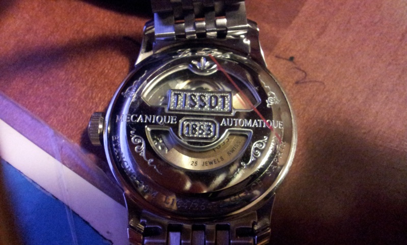

voici qq images , mais c'est pas facile de prendre la face arrière avec une main et un mobile ;-=
j'ai pas enlevé l'etiquette au cas ou je dois la renvoyé , d'ailleurs le vendeur n'est pas contre un remboursement si je le souhaite.
Tissot le locle automatique: contrefaçon ou pas ???? 2011-111
Tissot le locle automatique: contrefaçon ou pas ???? 2011-112
en raccourcissant le bracelet moi même , je trouvais les goupilles un peu cheap : mais est ce un signe qui peut déterminer une vrai Tissot ??
a vous lire.

Merci pour les photos.
Vu leur piètre qualité difficile de se faire une idée sur les matériaux Crying or Very sad . Pour le reste perso je ne vois rien d'alarmant. Évidemment le top c'est d'avoir la montre en main histoire de la remonter, regarder le changement de date, faire tourner le rotor, observer la finition du cadran ... ce que fera très bien un AD multi-marques.
En résumé : de prime abord ça ressemble plutôt à une vraie Tissot venant du marché "gris". Maintenant si tu as un budget serré et que tu as peur des fakes, penses aux Petites Annonces pour tes prochains achats (voir ici par exemple une Le Locle quasi neuve : https://forumamontres.forumactif.com/t112128-vendsbaisse-de-prix-tissot-le-locle ).

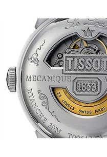

J'ai une Le Locle Automatique et voici ce que je constate :
- La couronne le champ frein (vers l'interieur, collé a la montre) est plus large sur ta montre.
- Au dos "Mecanique Automatique" est trop haut, bonne proportion en hauteur avec le 1853
Mais la cedille du "Q" de "Mecanique" viens presque toucher la fenetre en demi-lune inferieure.
Alors que sur la mienne, pas du tout il reste de l'espace, ce qui donne une gravure du texte plus fine.
Illustration :
[img][/img]Tissot le locle automatique: contrefaçon ou pas ???? Le_loc10
