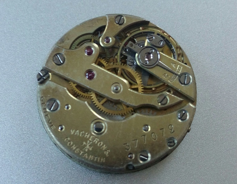

MessageSujet: Mouvement Vacheron Constantin   movado datron - Pour faire identifier son mouvement : C'est ici  ! - Page 35 EmptyJeu 12 Mar 2015 - 19:02
Bonjour à tous!
Je suis nouveau sur le forum, et novice en matière d'horlogerie mais j'espère pouvoir en apprendre plus
grâce à vous!
J'ai récemment trouvé un mouvement Vacherin Constantin dans un tiroir chez mon grand père, et après
plusieurs recherches sur google j'en suis toujours au même résultat… nulle part ! Alors je fais appel à vous rabbit
Pourriez vous m'en dire plus à propos ce mouvement?
movado datron - Pour faire identifier son mouvement : C'est ici  ! - Page 35 Vacher12
PS: j'espère avoir posté ça au bon endroit, et veuillez m'excuser si ce n'est pas le cas!

Tu pourrais montrer l'autre côté stp?

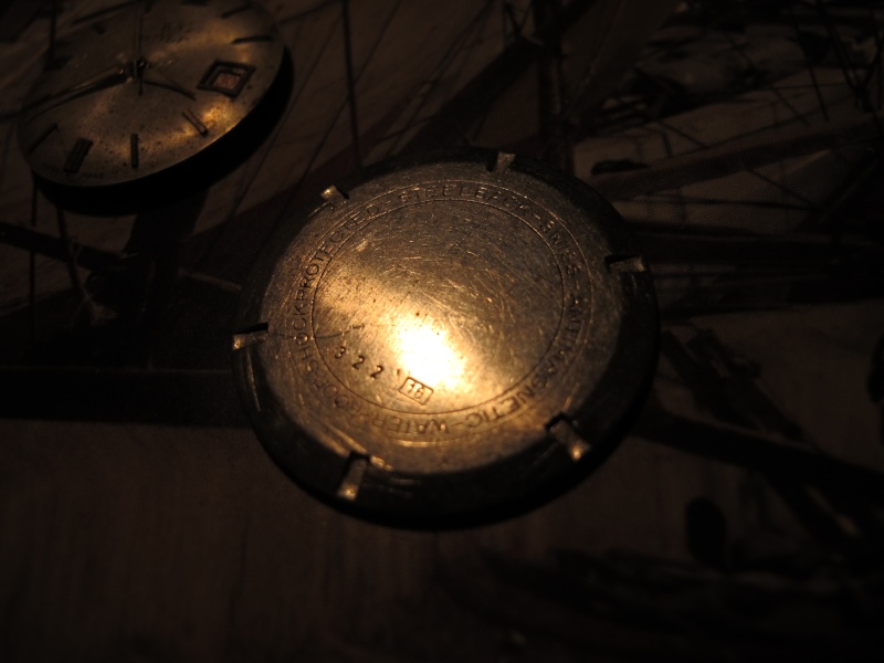

movado datron - Pour faire identifier son mouvement : C'est ici  ! - Page 35 Img_ww11
trouver sur le mécanisme d'une ancienne
de quelle marque s'agit il ?

Le mouvement est un ETA 2408 avec 21 rubis http://www.ranfft.de/cgi-bin/bidfun-db.cgi?10&ranfft&&2uswk&ETA_2408
C'est marqué sous le balancier Wink
Pour ce qui est de la marque de la montre, n'y a-t-il rien de marqué sur le cadran? Incompréhensible

merci pour votre intérêt
je poste une photo du cadran et du fond des que j'ai une bonne lumière...sinon le cadran reprend
le même logo avec l'inscription golf ou gulf !!

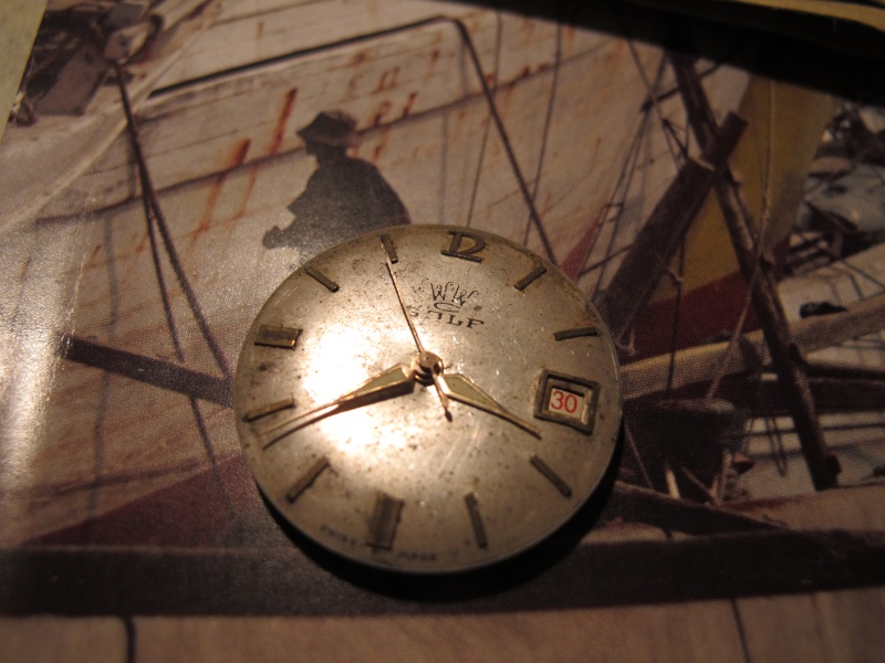

[img]movado datron - Pour faire identifier son mouvement : C'est ici  ! - Page 35 Img_9510[/img]
voilà pour le cadran
c'est plutôt " GOLF "

Hypnos
Hypnos
Nombre de messages : 4683
MessageSujet: Re: Pour faire identifier son mouvement : C'est ici !   movado datron - Pour faire identifier son mouvement : C'est ici  ! - Page 35 EmptyMar 17 Mar 2015 - 21:27
avec le cadran c'est plus clair. C'est plutôt des W que des M
Chez mikrolisk on trouve avec le filtre WW
movado datron - Pour faire identifier son mouvement : C'est ici  ! - Page 35 Bildmarke_ernstwagner8
ou
movado datron - Pour faire identifier son mouvement : C'est ici  ! - Page 35 Bildmarke_ernstwagner9
ça pourrait être du Wagner
C'est marqué quoi en bas du cadran?
Sur la baie on trouvait une Watex Watch Co
http://www.ebay.fr/itm/SWISS-MADE-WATEX-RARE-WATCH-AUTOMATIC-21-JEWELS-REAL-COLLECTOR-039-S-PIECE-/260854433719
avec ça comme photo du cadran !!
movado datron - Pour faire identifier son mouvement : C'est ici  ! - Page 35 $(KGrHqN,!g8E5om,Dc+PBOc()M2-JQ~~60_1
Perso je penche pour une Watex ... avec un Eta dedans

Monsieur Hypnos, passionné absolu et titre mérité
sur le bas du cadran est noté "suisse made "
et en effet il s'agit bien du même logo que la watex de Las Végas...
avec ces deux WW et le C dessous, j'avais pensé à Waltham Watch Co
mais je n'y étais pas
encore bravo et merci pour votre contribution

MessageSujet: Mouvement de montre type gousset - modèle inconnu   movado datron - Pour faire identifier son mouvement : C'est ici  ! - Page 35 EmptyJeu 26 Mar 2015 - 10:19
J'aurai besoin d'aide pour identifier ce mouvement, environ 43mm de diamètre, pas de marquage à part Swiss M...
movado datron - Pour faire identifier son mouvement : C'est ici  ! - Page 35 <a href=movado datron - Pour faire identifier son mouvement : C'est ici  ! - Page 35 Montre10" />
Un grand merci!
Marc
Hypnos
Hypnos
MessageSujet: Re: Pour faire identifier son mouvement : C'est ici !   movado datron - Pour faire identifier son mouvement : C'est ici  ! - Page 35 EmptyJeu 26 Mar 2015 - 11:11
avec cet énorme barillet ça sent son mouvement de chronographe pour le sport ...
L'appui sur la couronne doit déclencher quelque chose; de l'autre côté on peut voir?

oui tu as raison, le terme "compteur" est celui consacré pour ce type de mouvement?
__Stef__
__Stef__
Nombre de messages : 135
Date d'inscription : 18/04/2014
MessageSujet: Re: Pour faire identifier son mouvement : C'est ici !   movado datron - Pour faire identifier son mouvement : C'est ici  ! - Page 35 EmptyJeu 26 Mar 2015 - 11:27
Calibre AS 1130
AS = A. Schild
http://www.ranfft.de/cgi-bin/bidfun-db.cgi?10&ranfft&&2uswk&AS_1130
