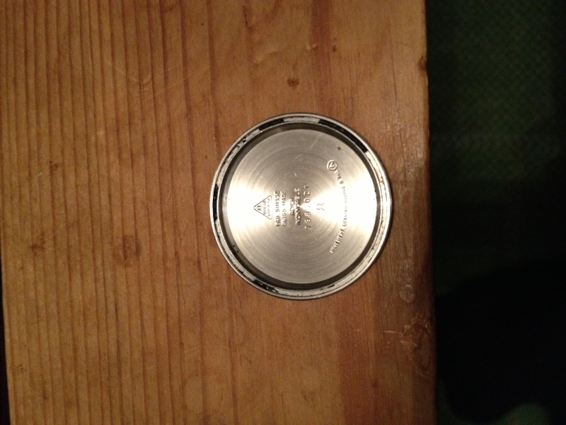

Venons-en au fait : J'ai aquis ces derniers jour une montre (ou plutôt un mouvement) qui me faisait de l'oeil à savoir une Omega F300Hz ref : 198.021.
Bon état général si ce n'est un verre à changer mais là n'est pas le problème.
Le soucis est qu'elle tourne trop vite une minute pour cette bzzzzteuse représente 45 secondes de vie réel.
J'ai tout d'abord mis cela sur le compte de la pile (l'ancien proprétaire y avait installé une "386") car mes recherches m'ont permis de découvrir que la réfèrence pour ce mouvement est la "344". Le changement de pile effectué, cela empire jusqu'à 30s d'avance par minute affraid puis se restabilise à 15s d'avance.
Une chose que j'ai constaté qui pourra peut-être vous aider est que le Bzzzz n'est pas régulier et l'aiguille avance en continue mais par vague régulière (en gros elle accélère puis ralentit et ainsi de suite).
HELP !!!
Ci-joint quelques photos d'illustrations.
Esa 9162 ou Omega 1250, Trop vite ! Photo110
Esa 9162 ou Omega 1250, Trop vite ! Photo210
Esa 9162 ou Omega 1250, Trop vite ! Photo310
Esa 9162 ou Omega 1250, Trop vite ! Photo410
Merci d'avance pour vos lumières.
