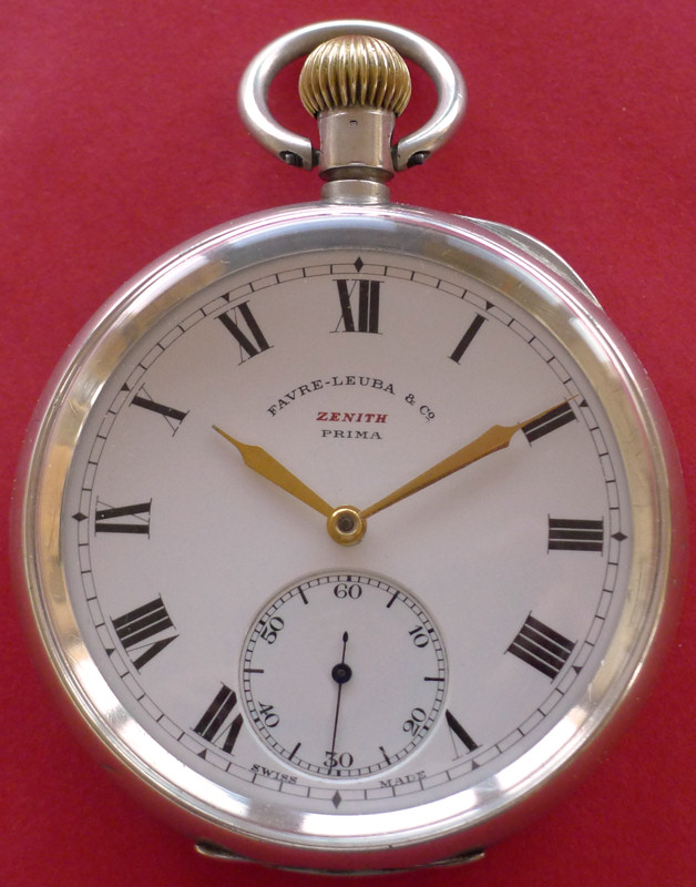

Voici ce qui était proposé à la vente :

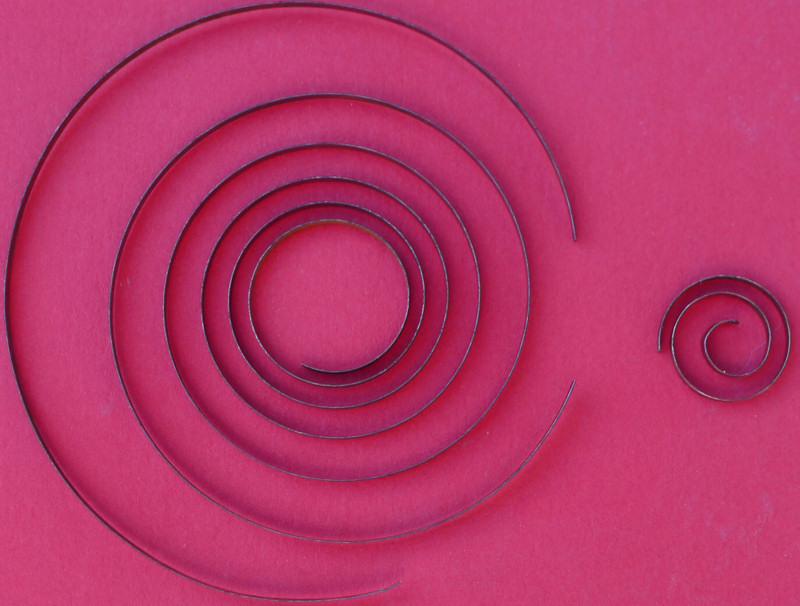

L'état des lieux était désastreux :
Ressort rouillé, en trois parties :
Restauration d'une petite rareté. L1070217

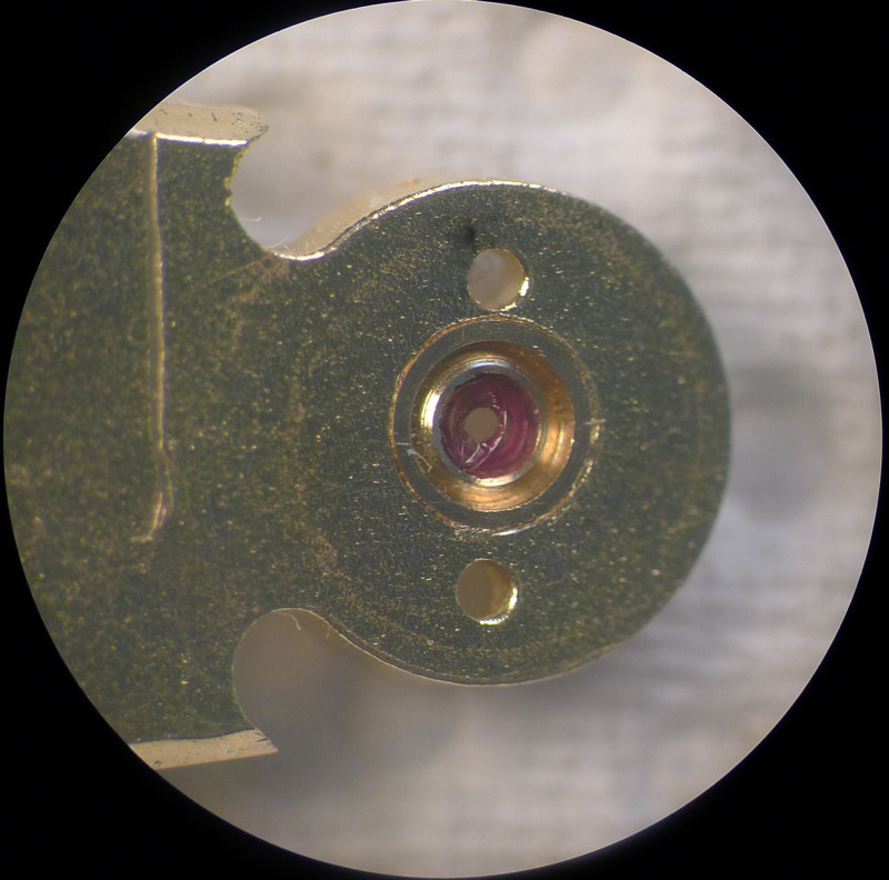

Pierre du pont du balancier cassée :
Restauration d'une petite rareté. L1070219

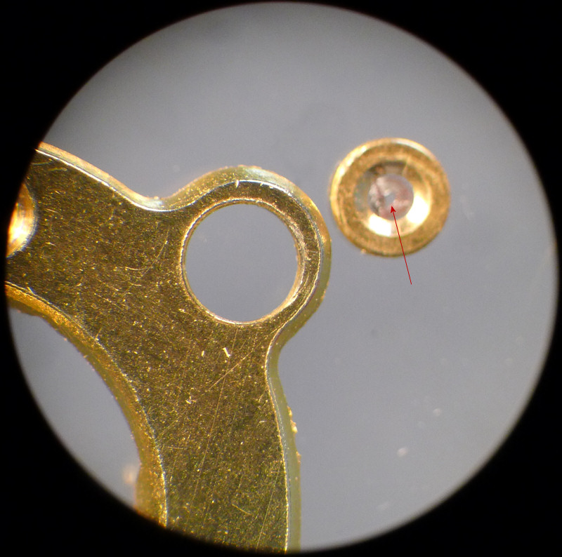

La petite pierre du pont de l'ancre était cassée mais comme elle était sertie dans un chaton, j'ai facilement pu changer le chaton
en allant piocher dans mon cimetière Zenith.
Restauration d'une petite rareté. L1070220

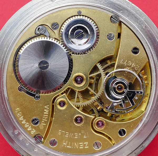

Le calibre de 40,5 mm, 19 NVI PRIMA 17 rubis avec empierrement central, au sortir du bain :
Restauration d'une petite rareté. L1070221

Et la belle rhabillée avec tous ses atours et en peine forme. Les aiguilles sont provisoires et seront changées par la suite.
Diamètre de la boîte en argent = 52 mm.
Restauration d'une petite rareté. L1070223

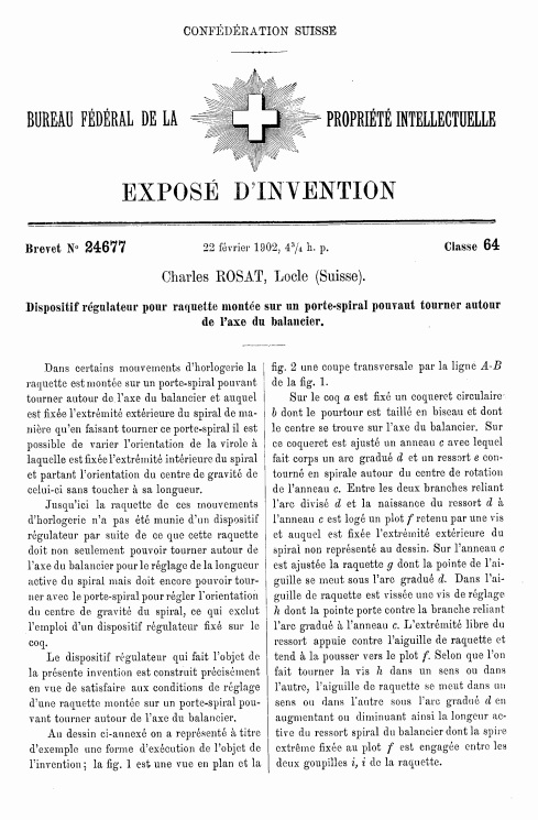

pour ceux qui ne connaitrait pas le brevet Charles ROSAT
et le fonctionnement de cette raquette
Restauration d'une petite rareté. Rosat_10
Restauration d'une petite rareté. Rosat_11
Restauration d'une petite rareté. Rosat_12

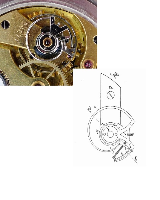

Il est à remarquer que sur le dessin du brevet la représentation de la raquette et inversée. Il y aurait eu 3 versions selon le webmaster.
Il y a quelques années j'avais déjà trouvé un autre exemplaire en meilleur état, avec la même version :
Restauration d'une petite rareté. Rosat-10
Restauration d'une petite rareté. Rosat-11

je verrais les mêmes mais bleuies
pour la raquette si je retourne la photo, on la retrouve malgré ses différences; le principe est là...
Restauration d'une petite rareté. Rosat_13

Bien sûr ! Le principe est le même mais c'est une autre version. Compte-tenu des difficultés que j'ai rencontrées pour accéder à la vis de réglage une fois le mouvement emboîté, (on est gêné par le cache-poussière et l'abattant postérieur relevés), je pense que la version inversée a été faite pour corriger cet inconvénient.
Les aiguilles de la deuxième montre sont celles d'origine, les exemples sont fréquents à cette époque chez Zenith de l'association aiguilles dorées et aiguille des secondes acier bleui.

Je réalise juste que c'est le système qu'on voit partout sur le forum, et qui est la photo de profil de ZEN, avec un ressort en plus qui maintient la vis de réglage fin de la raquette contre le porte piton.

Les coqs portent apparemment le même numéro :
24677
A quoi cela peut-il bien correspondre ?

C'est le numéro du brevet de ce système de réglage Smile
Voir les images plus haut Wink
