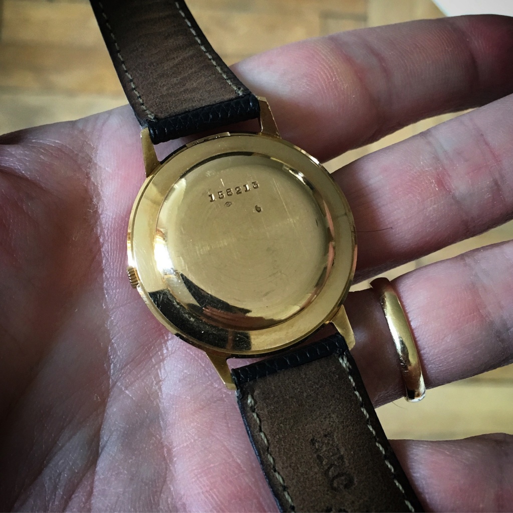

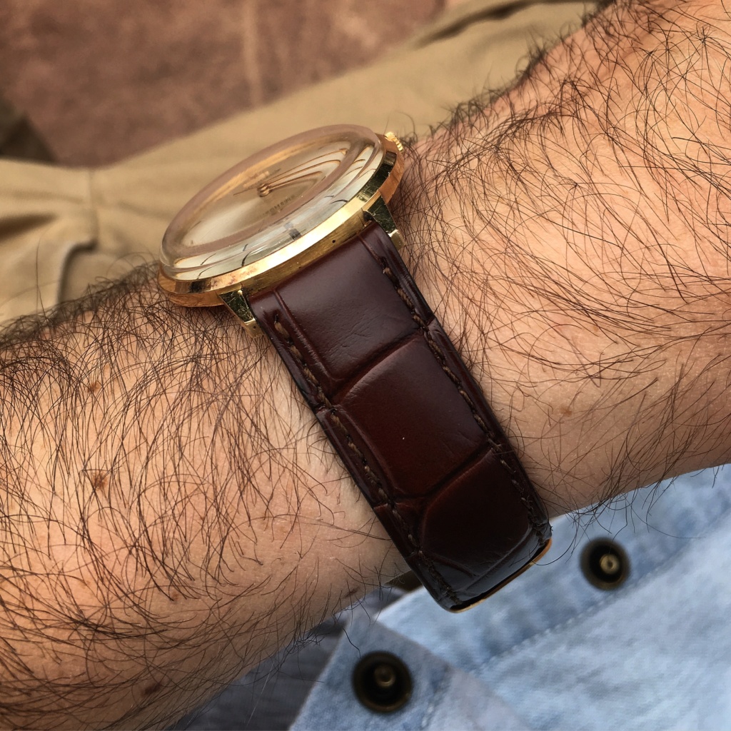

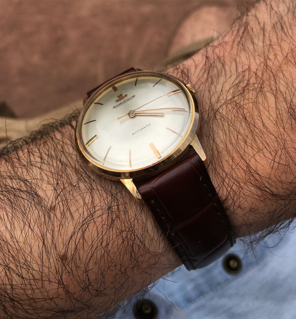

Je déterre ce sujet plutôt que d'en créer un autre, pour demander vos avis éclairés.
Il se trouve que mon grand-père m'a offert il y a quelques temps cette petite Jaeger en or:
Révision montre vintage - Page 2 Img_5912
Révision montre vintage - Page 2 Img_5911
Révision montre vintage - Page 2 Img_5910
Révision montre vintage - Page 2 Img_5410
Je la porte régulièrement, d'autant que ces 35mm ne sont finalement pas du tout ridicules sur mon petit poignet. Et ce combo cadran soleillé + boitier en or dégage vraiment quelque chose.
Bref, je l'adore, et je veux donc en prendre soin.
Elle tourne très bien, malgré une dernière révision que j'imagine très lointaine (mon grand-père ne se souvient d'ailleurs pas de l'avoir fait réviser, mais il ne la portais plus depuis longtemps). Avec le cadran difficile de mesurer la dérive, mais je l’estime à quelques secondes par jours.
On pourrait donc en rester, là, mais j'ai quand même quelques défauts que j'aimerais corriger:
- le plexi bouge (il tourne). Faut-il le changer ou ça peut se refixer?
- la couronne, toute petite, m'inquiète. Peur qu'elle me reste dans les doigts quand je remets la montre à l'heure. Il y a un petit peu de jeu, et impossible de remonter manuellement la montre (mouvement encrassé? Ou qui ne le permet tout simplement pas?)
- le boitier comporte pas mal de micro-rayures peu profondes. Un léger polissage peut-il les enlever, ou on court au massacre?
- Même questions pour les tâches visibles sur la 3e photo.
- Il ya de la poussière sur le cadran, qui mériterait d'être nettoyé.
- Enfin, même si elle tourne bien, je me dit qu'une révision du mouvement ne lui ferait pas de mal.
J'ai demandé à deux personnes ayant l’expérience des montres anciennes et les deux m'ont répondu la même chose: tant qu'elle tourne on ne touche pas.
Mais comme je suis têtu cette montre a une grosse valeur sentimentale pour moi, j'ai envie qu'elle soit nickel, et de pouvoir la porter souvent sans trop d'arrière-pensées.
Bref, je la fais réviser ou pas?  Incompréhensible
Désolé pour le pavé et merci de m'avoir lu!  Chinois

Une révision serait surement une bonne chose, mais le changement du plexi me parait en tous cas indispensable c'est pas pour les 3 euros que ça coute ... si il bouge c'est qu' il ne tient plus, donc déjà c'est pas terrible pour l'étanchéité mais surtout,  il peut se defaire à tout moment et exposer le cadran et les aiguilles  ...

Bonjour
Cela dépend de "on", si c'est un amateur comme moi "on" se garde de toucher pour éviter de casser c'est vrai, mais si c'est un pro, il ne fera pas de mal à votre montre. Une montre est faite pour être démontée et entretenue de temps en temps.
Avec ma modeste expérience d'amateur je répète, je dirais ceci:
Le plexi se change pour une somme modique, mieux vaut faire le changement et trouver la bonne taille qui ne bougera pas et assurera un minimum d'étanchéité. En plus il sera nickel.
La couronne c'est pas terrible, il faudrait qu'un horloger puisse voir pourquoi ce jeu qui risque de s'emplifier et d'endomager tirette ou autre. Le remontage manuel d'une automatique ça dépend. Je ne sais pas pour celle-là.
La poussière sur le cadran se nettoie légèrement (un pro n’endommagera pas le cadran qui conservera son aspect vintage)
Enfin, la révision complète fera du bien pour que la montre revienne à la précision de ses 20 ans, les huiles doivent certainement être rancies et la poussière qui entre dans la montre depuis tant d'années... L'horloger en profitera pour changer le ressort qui peut aussi être un peu fatigué. A voir...
Les rayures sur le boitier en or (si c'est pas du plaqué, mais bien de l'or) s'estompent avec un bon polissage. C'est votre choix, les rayures ont du charme, un boitier nickel (or je veux dire) aussi. Voyez si elle est en or massif.
Pour le savoir: trempez-la dans un grand bain de mercure, s'il ne reste que le bracelet, le mouvement et le cadran c'est qu'elle était en or. Sinon il est temps de la plaquer de nouveau ;-)
Bref, pour un usage quotidien de cette jolie montre je dirais qu'il est préférable d'aller chez un horloger (un bon)

Merci pour vos premiers retours!  Chinois
Clairement, je vais faire changer le plexi fissa. Et je pense que je vais en profiter pour la faire réviser comme il faut (nettoyage cadran et révision du mouvement).
Le boitier est bien en or 18k. Mais j'hésite entre conserver ces micro rayures pas bien méchantes ou retrouver une boite parfaite.
NB: ceux qui m'ont dit de ne pas la toucher sont des pros.
