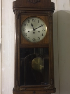

Merci à tous pour vos infos . Je vais vous mettre quelques photos . Je suis très bon mécanicien (petites pièces ) et je sais démonter et remonter , lubrifier avec de l’huile d’horloger...
Je vais prendre quelques photos demain pour que vous puissiez me guider .
J’ai aussi un problème qui est survenu avant la panne , le premier quart d’heure sonne 5 fois au lieu d’un ! Malheureusement je n’a i pas compris d’où ça provenait. Je ne suis pas horloger !
Merci à tous de venir à mon secours .
Pour moi cette horloge était présente à tous les moments importants de vie de là famille et elle a une belle valeur sentimentale. Je me doute qu elle n’a pas de valeur financière mais c’est pas grave
Désolé mais je n.arrive pas à placer ma photo , comment il faut procéder ? Je pense qu’elle est trop volumineuse

Carillon westminster junghans A4f83210
Alxz a écrit:
Pratiquement sûr problème de saleté, lubrification, réglage de l'échappement. Plus rare ovalisation des pivots.
Essayez de voir si l'ancre échappe correctement, si oui sortir le mouvement et regarder si les trous des pivots des platines sont biens "serrés" sur les axes des roues, si oui huiler juste les pivots avec de l'huile pour pendule, après au moins un coup de soufflette. Si ils sont ovalisés c'est plus chiant...
Il faudrait décrire mieux les symptômes...
Je ne suis pas un expert loin de là mais avec un peu de logique et qques outils basiques tt devrait rentrer dans l'ordre.
L’horloge est remontée , elle commence à balancer puis ralentit mais au bout de 30 minutes environ puis s.arrete
Je vais faire d.autres photos pour vous aider
Bonjour Xcdurget
Juste une question : es ce que le carrillon a été décrochet , deplacer ou autre ? sa mise au niveau est t'elle bonne ?
Sinon comme le dis lemarensin ....ta plus cas , mais 2 recommandation , le desarmage des ressort , fait bien attention et ne sous estime pas les forces , perso je le fait a la clef gros gant de travail en cuire, je force un peut le remontage pour soulever le cliqueti et JE LACHE PAS LA CLEF , et accompagne le déroulage ...et ces pas evident .
Le deuxieme conseil : fait des photo en cours de démontage de la position des pieces, ressort colimason , on a beau etre douer en mecanique ...la mémoire est parfois capricieuse xd

Par photo je pensais à des photos du mouvement, pas de la boite!
