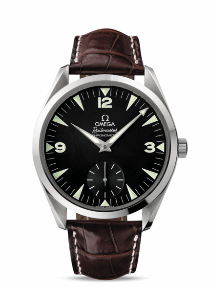

| bon pour être bref tu as le choix entre une Rolex milgauss ou bien une magnifique Omega Railmaster |

Rajoutons aussi les Sinn avec protection magnétique résistantes à 1000 Gauss ( 80000 A/m).
et enlevons cette très belle railmaster qui ne dispose pas, sauf erreur, d'une cage acier mais d'un fond transparent antoine |

Prends la Rolex ou une Rail vintage car la nouvelle Rail a un fond transparent donc pas amagnétique. grillé par antoine |
