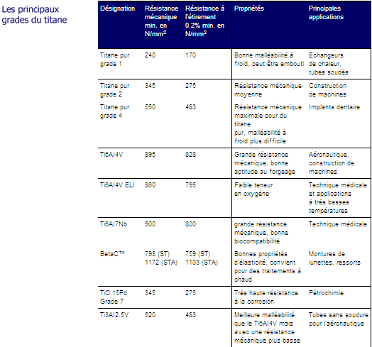

Les grades du titane
Le Titane grade 1 correspond à la catégorie de pureté la plus élevée disponible sur le marché. Les impuretés limitées sont le fer, l'azote, l’hydrogène et l'oxygène, dont la présence augmente les caractéristiques mécaniques (dureté, limite élastique) mais diminue l'allongement à la rupture.
Le Titane grade 1 devrait être utilisé si une formabilité importante est exigée, comme dans les applications de dômes de haut-parleurs, d’opercules de sécurité, d’échangeur de chaleur, etc. Le Titane grade 1 présente une excellente résistance à la corrosion dans les milieux oxydant ou moyennement réducteur, incluant les chlorures. Il a une bonne ténacité même à basse température, il peut être facilement soudé, usiné, déformé à froid et à chaud et il est amagnétique.
les matériaux de nos montres Part I : le titane Screen20
Grade 5 = , Ti-6Al-4V
Le Titane Classe 5 possède de bonnes propriétés de traction à température ambiante et une résistance utile au fluage jusqu’à 300°C. Il est bien plus resistant que le titane pur. Sa résistance à la fatigue et à la propagation de fissures est excellente. Comme la plupart des alliages au titane, le Classe 5 fait preuve d’une résistance exceptionnelle à la corrosion dans la plupart des milieux naturels et de nombreux environnements industriels. La possibilité de durcir cet alliage par vieillissement en fait le choix retenu pour les applications de ressorts, boulons et autres fixations.
Le titane grade 5 est composé de 6% aluminium, 4% vandium, 0,25% de fer, 0,2% d’oxygène, tout le reste (un peu moins de 90%) du titane.
C’est avec cette qualité que le titane présente un équilibre parfait entre solidité, resistance à la corrosion, la soudure et le travail de la matière.
on trouve des grades de 1 à 38 avec des mélanges d’aluminum, zirconium etc en differentes quantités.
