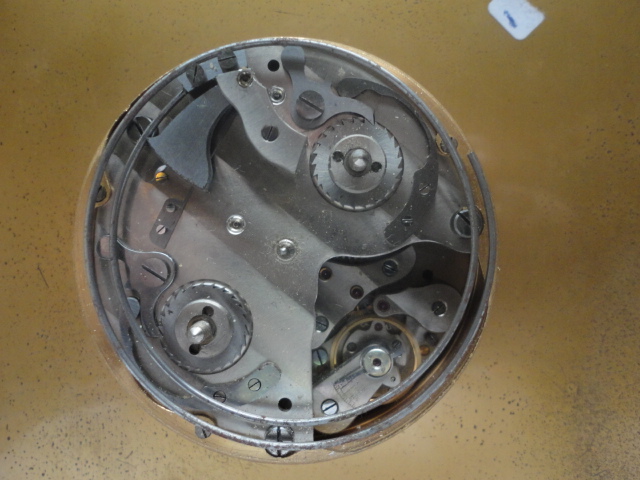

bonsoir je refais un nouveau post ma derniere acquisition
loi des series j ai trouvé ce dimanche cet angelus carillon ,et pas de chance il ne sonne pas Pleure 2 bien que mecaniquement et manuelement cela sonne et c'est joli à entendre donc ,c'est fonctionnel encore une fois (car l autre à aussi un probleme voir mon post angelus kamadate) ici c'est le ressort de remontage sonnerie qui est cassé..
alors j ai besoin de l eclaté de la partie sonnerie afin de pouvoir essayer de reparer et ensuite si il y as des reglages precis j aimerais savoir lesquels..et enfin des precisions sonneries il dois sonner quoi exactement ?passage des heures ok ,mais peut etre les quarts?et les demi? etc
merci d avance
voici les photos
besoin d aide pour cet angelus carillon qui ne sonne pas.. Defone14
son mouvement cal 160 si j ai bien vu
besoin d aide pour cet angelus carillon qui ne sonne pas.. Defone15
un peu mieux pour le cal..
besoin d aide pour cet angelus carillon qui ne sonne pas.. Defone16
merci de votre aide..

il ne sonne que l'angelus !!!! Mr. Green
tu veux l'eclaté pourquoi ? c'est pas bien compliqué
prends des photos pendant le démontage si tu a un doute
merci c'est réparé,comme tu as dit plus simple qu'il n y parais mais par contre il sonne l heure et la demi sonnerie rateau??qui pourais m en dire plus??
merci
