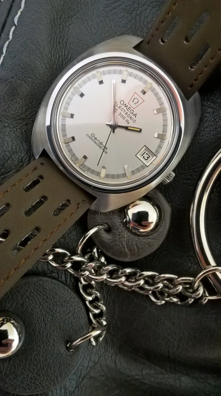

Je viens de récemment m'offrir une diapason et le bruit du mouvement est incomparable. Comme fire chanter un verre de cristal. Magique!
