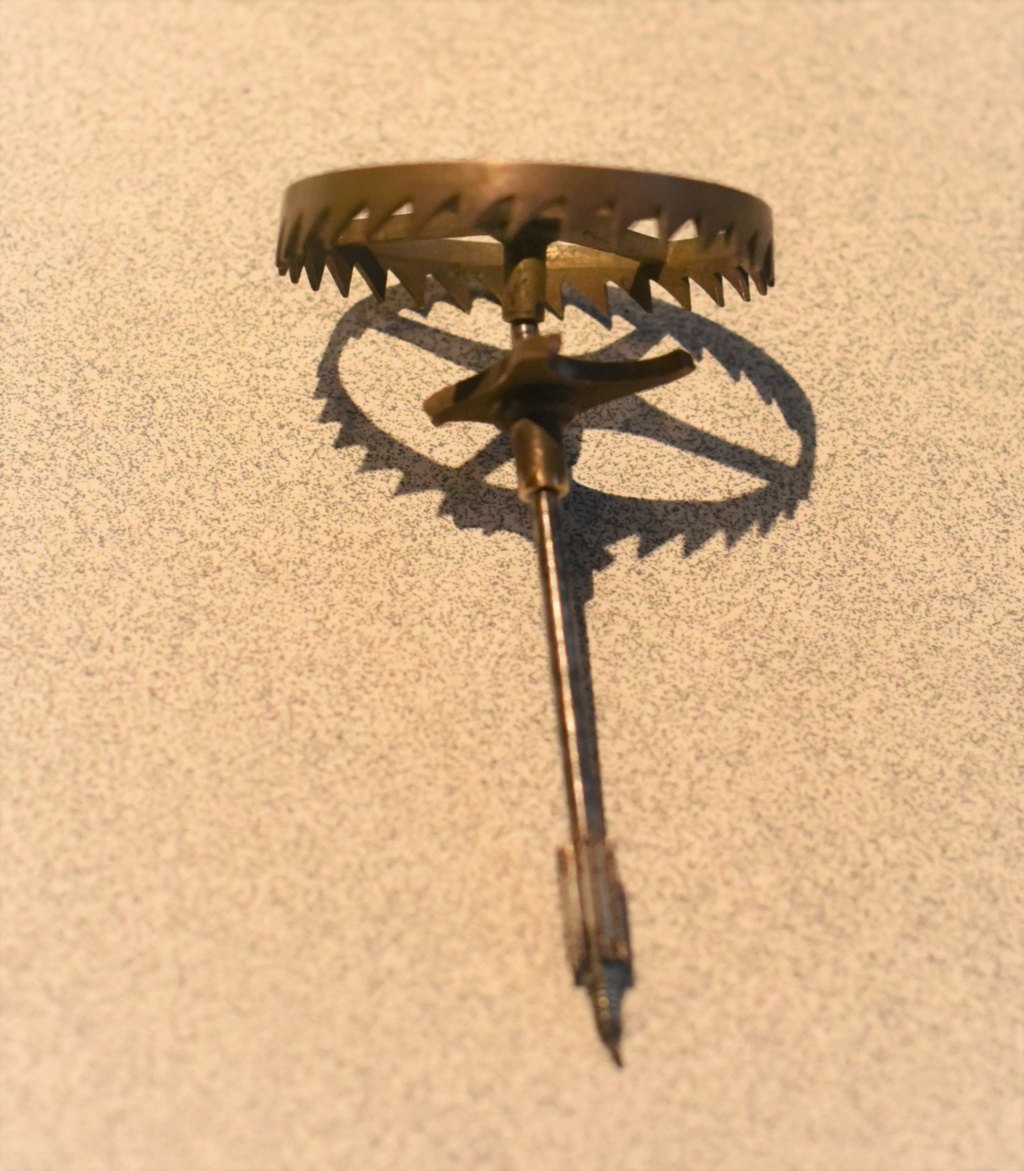

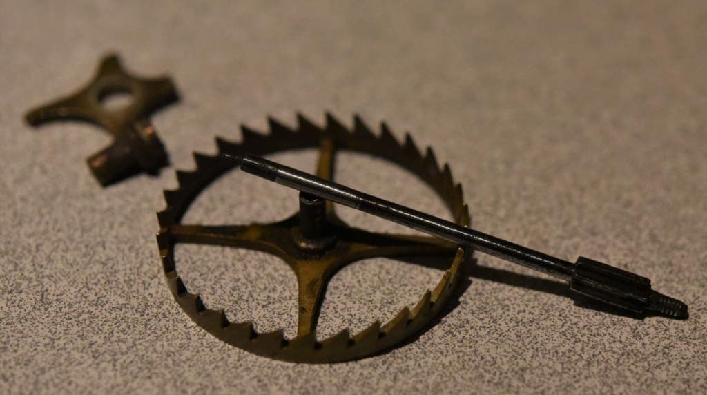

Voici ce que j'ai trouvé dans ma caisse réservée aux pièces de récup de comtoises:
Remises en état de pendule comtoise - Page 19 Dsc_2922
Remises en état de pendule comtoise - Page 19 Dsc_2921
Remises en état de pendule comtoise - Page 19 Dsc_2920
Une roue de rencontre sans l'axe
Un axe avec des restes d'un rochet de sonnerie
Le pignon a 7 ailettes comme pour les roues de rencontre
J'imagine que le rochet est chassé et rivé
Je vais supprimer la rivure et enlever le rochet
Je tournerai l'axe de façon à pouvoir chasser dessus la roue, etc...
C'est assez facile d'écrire tout ça, nous verrons si la réalisation ira tout aussi bien. En tout cas ça permettra d'utiliser un certain nombre d'outils.

Bonjour Milou,
C'est quoi le rochet, pour vous ?
ICI  un dictionnaire horloger. Normalement, une roue d'échappement (à roue de rencontre ou autre)
est composée de 3 éléments : Le pignon (axe), la siette et la roue.
La siette est normalement soudée à l'étain sur l'axe et la roue est rivée sur la siette.
Le pivot du bas à l'air mal en point ! Après un bon nettoyage on y verra plus clair !
JC
https://sulka.fr
Nombre de messages : 5060
Localisation : 68
Remises en état de pendule comtoise - Page 19 Empty
MessageSujet: Re: Remises en état de pendule comtoise   Remises en état de pendule comtoise - Page 19 EmptyMar 31 Jan - 13:28
Bonjour JC
Dans mon dictionnaire des comtoises il est écrit "étoile ou rochet du marteau". C'est l'étoile qui repousse le levier de l'axe du marteau. Je veux bien admettre que la terminologie de mon petit dictionnaire ne soit pas à la hauteur de votre dictionnaire (que je trouve génial).
Les deux pivots sont probablement irrécupérables. Il va probablement falloir que j'en plante deux nouveaux. Comme ils sont assez "gros" ça devrait aller. Je rappelle encore une fois, je n'attends rien d'autre de cette roue que de tourner quand le poids tire sur la corde. Un deuxième mouvement (complet) sera positionné à côté, pour montrer le fonctionnement de l'échappement.
Torzio
Torzio
Nombre de messages : 283
Age : 74
Localisation : Tout près du centre de gravité de la France
Date d'inscription : 12/05/2022
MessageSujet: Re: Remises en état de pendule comtoise   Remises en état de pendule comtoise - Page 19 EmptyMar 31 Jan - 14:16
@ Milou,
Si je n'ai pas la berlue, la roue présentée ne fait pas partie du rouage sonnerie et n'est donc pas une roue à étoile. L'étoile est généralement à l'opposé de la roue, contre le pignon et proche du pivot.
Je vois une roue d'échappement à roue de rencontre (ou à verge).
Me trompè-je ?
JC
https://sulka.fr
Localisation : 68
MessageSujet: Re: Remises en état de pendule comtoise   Remises en état de pendule comtoise - Page 19 EmptyMar 31 Jan - 15:56
JC
La roue (de rencontre) qui se trouve sur la photo est une pièce orpheline que j'ai trouvée dans une caisse de mon atelier. Elle n'avait pas d'axe.
L'axe présent sur la photo a d'un côté un filetage où se trouvait l'étoile avec sa vis de serrage (désolé j'ai raconté des bêtises). Les restes de l'autre côté sont les parties de la roue à l'opposé de l'étoile. Il restait des moignons tordus de la roue, je les ai cassés. Ce sont les restes de la roue que je dois enlever de l'axe. L'étoile j'ai pu l'enlever sans problème. J'ai mis du dégrippant sur la vis et après une nuit elle est venue sans avoir à forcer.
Ce que vous voyez sur la photo est un axe déjà pas mal propre. La couche de rouille était impressionnante, mais je n'ai pas mieux sous la main.

Voici la suite de l'histoire de la roue de rencontre.
Partant de ceci:
Remises en état de pendule comtoise - Page 19 Dsc_2923
J'ai enlevé le reste de la roue cassée et égalisé l'axe au tour:
Remises en état de pendule comtoise - Page 19 Dsc_2924
J'ai scié le pivot tordu du côté du pas de vis. Je pense tourner directement un pivot dans le moignon fileté. Je verrai bien si ça marche. En prenant la mesure sur le mouvement, ça devrait aller:
Remises en état de pendule comtoise - Page 19 Dsc_2925
De l'autre côté il faut tourner l'axe pour pouvoir chasser dessus la roue de rencontre. Je rappelle que la verge avec les palettes sera retirée afin que les roues tournent librement sous l'effet de traction sur la corde:
Remises en état de pendule comtoise - Page 19 Dsc_2926

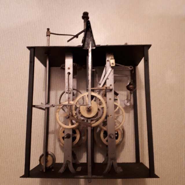

je suis dans le même cas, un mouvement sans poids, pas grave, mais surtout sans balancier. Comment savoir le modèle ? Lentille ou estampé. et quels peuvent être les prix ?
NB : c'est une repros, je ne trouve pas la trace de ce fabricant, et de quelle année je l'ignore, mais au mécanisme de finition très belle et propre, probablement par d'anciens ouvriers nostalgiques.
Remises en état de pendule comtoise - Page 19 Louis-jacquine-jpg

Je viens de remonter le mouvement complet nettoyé et huilé, il semble fonctionner, mais en fait s’arrête au bout de quelques minutes. L'amplitude diminue après le lancement initial, à un moment elle saute une dent et ensuite s’arrête.
Il me semble avoir vu sur certains mouvements la possibilité de modifier la hauteur de la roue de rencontre, mais ce n'est pas le cas sur ce mouvement.
Quel sont les points que je peut contrôler et/ou modifier?

Peut-être un simple problème de calage, je fais quelques essais...
