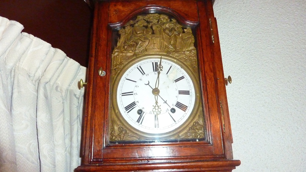

| Mes amis Voici la dernière remise en état avant livraison la semaine prochaine chez une amie . Photos:   Bonne journée à tous milou |
Bernard Passionné de référence
Nombre de messages : 3416 Age : 92 Localisation : 74200 La Hiaute ..... Date d'inscription : 29/03/2007
 | Sujet: Remises en état de pendule comtoise Sam 16 Déc 2017 - 12:18 | |
| Absolument rien à redire ! Tu as gagné ta qualification de "Maitre-es-comtoises" Maintenant , "on" ne conseille plus .... "On" questionne .... : nuance  tu ne juges pas que ton fil de suspension est un peu....gros ??? Cordiales salutations, bernard . |

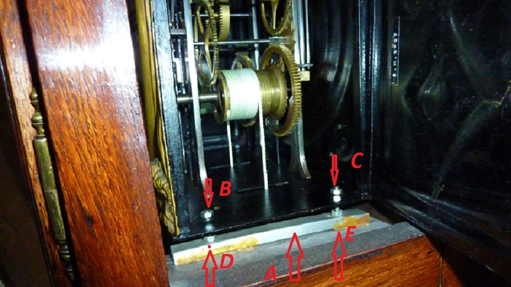

Les rails avec les vis que tu as installé sur ta comtoise je l'ai rencontré sur une comtoise que j'ai révisé récemment. Ces personnes ont acheté l'horloge neuve assez récemment (il y a environ 20 ans) dans le Jura et elle a été livrée comme ça. C'est très pratique pour le réglage fin de "l'assiette".
Je vais présenter prochainement un système similaire sur un support de mouvement que j'ai fixé au mur chez moi. Les supports que j'ai acheté sont proposés maintenant avec les vis de réglage du niveau. Donc affaire à suivre.
Pour ce qui concerne les cales, j'en ai toujours dans ma boite à outils.
milou
 | Sujet: Remises en état de pendule comtoise Sam 16 Déc 2017 - 21:27 | |
| Cela , je ne l'ignorais pas ! Les Comtoises "vedette- Odo" , Saverne , étaient équipées d'un système analogue .... mais bien après ma "modif" qui date de 1968 et que je n'ai appliquée à ma pendule que lors de sa dernière révision en 1986 Brillié- Lepaute , (entre-autres) eux aussi avaient adopté une solution élégante mais légèrement différente à ce problème "d'aplomb" .... Cordiales salutations bm
Milou Membre référent
Nombre de messages : 5123 Age : 70 Localisation : 68 Date d'inscription : 30/01/2011
 | Sujet: Re: Remises en état de pendule comtoise Dim 17 Déc 2017 - 4:53 | |
| Bonjour à tous! Bernard je vais modifier ton système (avec ta permission  ). Je vais tarauder les trous de 3 ou 4 mm et utiliser des vis 6 pans creuses pour mettre à niveau l'horloge voici une photo des vis que je trouve bien (elles existent en noir chez un autre fournisseur):  le réglage se fait par le dessous avec une clé allen. L'avantage du système Bernard est évidemment que le mouvement est fixé fermement sur le support. Il y a là plusieurs variantes possibles... je vais cogiter ça. Mais une chose est sûr, nous appellerons ça "le système Bernard"! A+ milou |
 | Sujet: Remises en état de pendule comtoise Dim 17 Déc 2017 - 6:08 | |
| Génial !!!Mais , "par-dessous" ???? je ne pige pas  ! Très bonne journée à toi ! bm . |
 | Sujet: Re: Remises en état de pendule comtoise Dim 17 Déc 2017 - 6:38 | |
| - Bernard a écrit:
- Génial !!!
. Voilà les consoles que j'utilise pour fixer mes mouvements au mur:  C'est une console qui est proposée par ce site (site de vente allemand qui est très sérieux). La vis que tu vois, il y en aura 4. Le mouvement sera posé sur les pointes des vis. Le perçage de la barre du support est fait de part en part et donc la vis peut être réglée par le dessous du support avec une clé allen. Je vais adapter ce système pour l'utiliser dans les coffres en y fixant des équerres percées et taraudées. milou |
