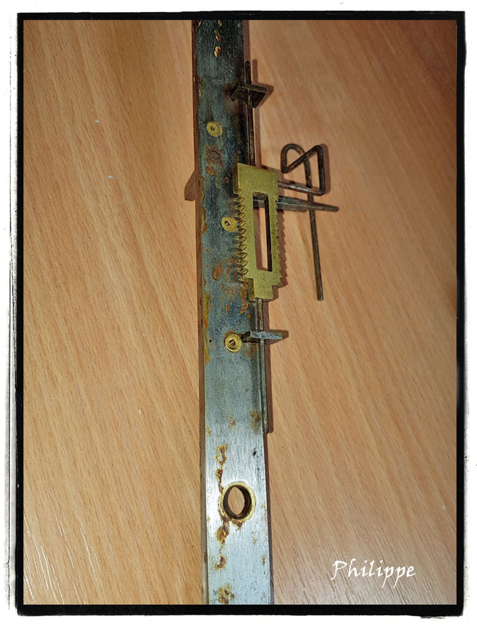

Coté cadran, c'est nettoyé et je suis en train de dépoussiérer l'entourage en laiton. Coté mouvement, c'est démonté et je vais commencé le nettoyage avec une ponceuse/polisseuse Proxxon que je viens d'acquérir... (merci Milou pour le conseil)
J'ai appris (  affraid  ) qu'il faut bien démonté l'axe vertical de la roue d’échappement et l'enlever avant de sortir la platine au risque d’abîmer un pivot.... Aussi il semble utile de bien dé-serrer les quatre vis des platines avant de pouvoir en sortir une.
Je me posait la question quand à désolidariser la crémaillère de sa platine mais comme les supports de celle-ci sont chassés dans la platine, je pense la laisser en place.
Quelques photos...
Remises en état de pendule comtoise - Page 12 20171218
Remises en état de pendule comtoise - Page 12 20171220
Remises en état de pendule comtoise - Page 12 20171222
Remises en état de pendule comtoise - Page 12 20171219
Remises en état de pendule comtoise - Page 12 20171227
J’espère avoir le courage de tout remonter.... Incompréhensible

Je ne vois pas bien l'utilisation de cette machine pour l'atteinte de l'objectif... Incompréhensible
Pour la laiton de la façade c'est 1 heure avec mélange farine sel vinaigre blanc et basta. Puis vernis cuivre liberon.

Attention à la brosse en laiton sur le touret, perso j'utilise une brosse en nylon pour tout ce qui est en acier. Pour les pièces en laiton je n'utilise jamais de brosse pour éviter de rayer. Le laiton c'est unique ment au touret à polir avec disques en tissu chargé de pâte à polir ou alors quand je frotte à la main c'est avec du miror.
La façade en laiton j'ai vu faire un brocanteur avec de la laine acier ultra fine imbibée de miror. C'était rapide mais il y avait quand-même des micro rayures provenant de la laine d'acier.
milou
PS
Tu peux désolidariser le râteau de la platine en déchassant les supports avec un chasse goupilles. Tu pourras mieux polir le râteau.
