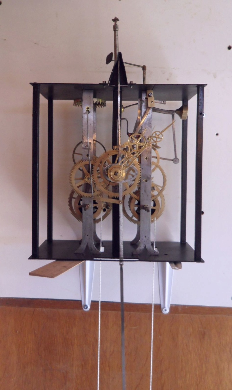

Wolfy a écrit:
Bah j en ai deux ,une complète question mécanique pratiquement fini de restau ...juste il me faut l accrocher et sa m em...enuie Mr. Green De payer autant un support que de frais de port 😊.
Wolfy, comme supports il faut prendre ceux vendu par "La Pendule" il sont vraiment très bien. Lien ICI
Je prends toujours le modèle à 6.90 et tous ceux à qui j'ai installé des mouvements au mur sont très satisfaits. En plus une fois installé, le support est quasiment invisible.
Wolfy
Wolfy
Nombre de messages : 4016
Localisation : COLMAR
Remises en état de pendule comtoise - Page 10 Empty
MessageSujet: Re: Remises en état de pendule comtoise   Remises en état de pendule comtoise - Page 10 EmptySam 25 Mar 2017 - 20:42
Merci Milou c est bien là que j avais vue ...je sais pas encore si je prend celui là...oui celui a 12 vue mes murs .je vais voir mais .....les frais de port 😞

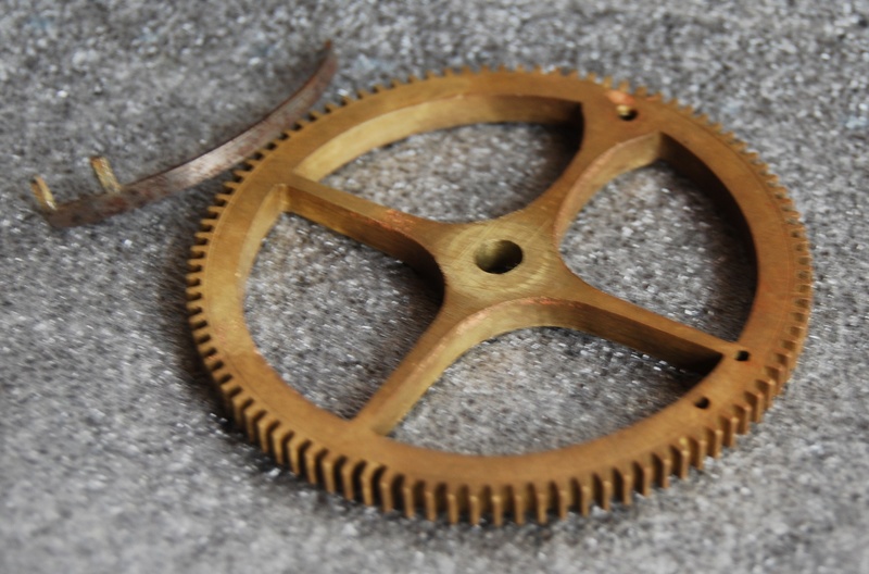

Bonjour, la petite dernière ,acheté Samedi dernier pour pièces donneuses pour celle de mon copain.
Mais pas compatible. Remises en état de pendule comtoise - Page 10 781367
alors au boulot.
Remises en état de pendule comtoise - Page 10 Sam_9723
Remises en état de pendule comtoise - Page 10 Sam_9724
Le plus dur pour moi a été de redresser la ver de l'échappement qui était complétement déformée .
Une idée: Fabricant et n° de série ?
Ou fin de garantie ? Mr. Green
Remises en état de pendule comtoise - Page 10 Sam_9725
Remises en état de pendule comtoise - Page 10 Sam_9726
Voilà, elle est en teste depuis deux jours et se comporte bien.
Bonne journée.

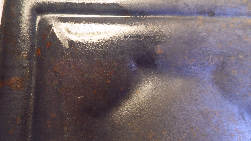

Dis moi Milou, sur les montants et pièces en acier, que fais tu pour que l'oxydation ne revienne pas?? Incompréhensible
Nombre de messages : 5135
Localisation : 68
MessageSujet: Re: Remises en état de pendule comtoise   Remises en état de pendule comtoise - Page 10 EmptyMar 4 Avr 2017 - 14:59
shoulderblack a écrit:
Beau boulot! thumright
Bonjour shoulderblack!
Alors pour celle-ci que je viens de "libérer de sa rouille" je n'ai encore rien fait et je pense que les quelques semaines (3 ou 4 peut-être) ne suffisent pas pour que l'oxydation revienne. Les platines en acier je les passe au chiffon huilé. Les cages habituellement je les peints à la bombe (laques de chez Norauto). Pour celle-ci j'ai envie de passer un petit coup de laque acrylique incolore pour qu'elle reste dans cet état. Elle me plait bien comme-ça. Si tu regardes plus haut dans le topic, tu en verras d'autres avec la cage couleur anthracite (qui me plait bien) comparé au noir pas très chouette qu'elles avaient quand elle sortaient de l'atelier à l'époque. Comme elles étaient cachées dans des coffres ça n'avait pas d'importance, mais moi je les expose accrochées à un mur.
Si jamais tu n'en trouve pas avec une cage grise, dis-le moi je posterai une image.

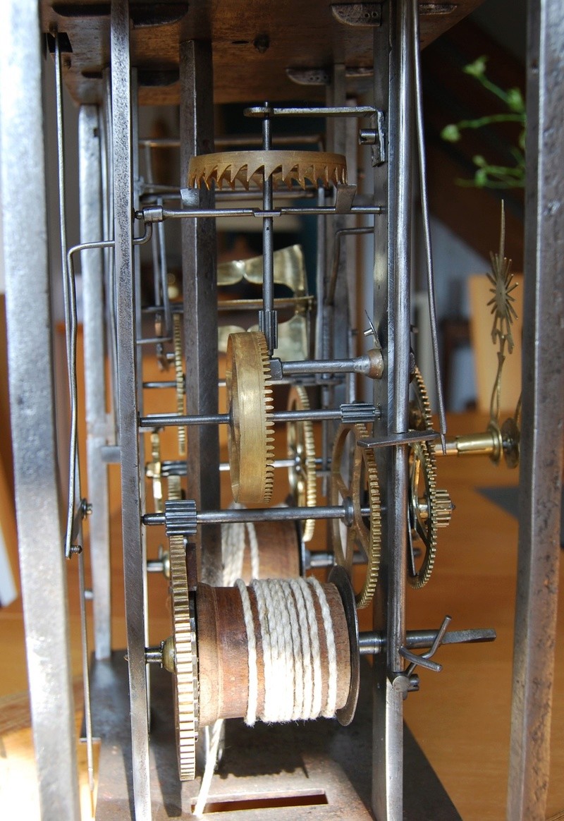

Bonjour Milou,
et as tu essayé le vernis en bombe.
Remises en état de pendule comtoise - Page 10 Sam_9911
C'est pas mal

Il ne faut quand-même pas s'attendre à quelque chose de spectaculaire, ça restera plus ou moins dans cet état, sans rouiler.
Mais avec toutes les pièces en laiton poli ça fera classe Mr. Green .
Il y en a 4 autres en attente, et sur l'une ou l'autre je tenterai des expériences. Il y en a une sur laquelle je vais utiliser les roulements!
Pour une autre j'aimerais laisser la rouille sur la cage, en la fixant avec un vernis acrylique incolore. Tout ce qui fait partie du mouvement (platines, rouages et tous les leviers) sera lustré. Je pense que ce sera bien.

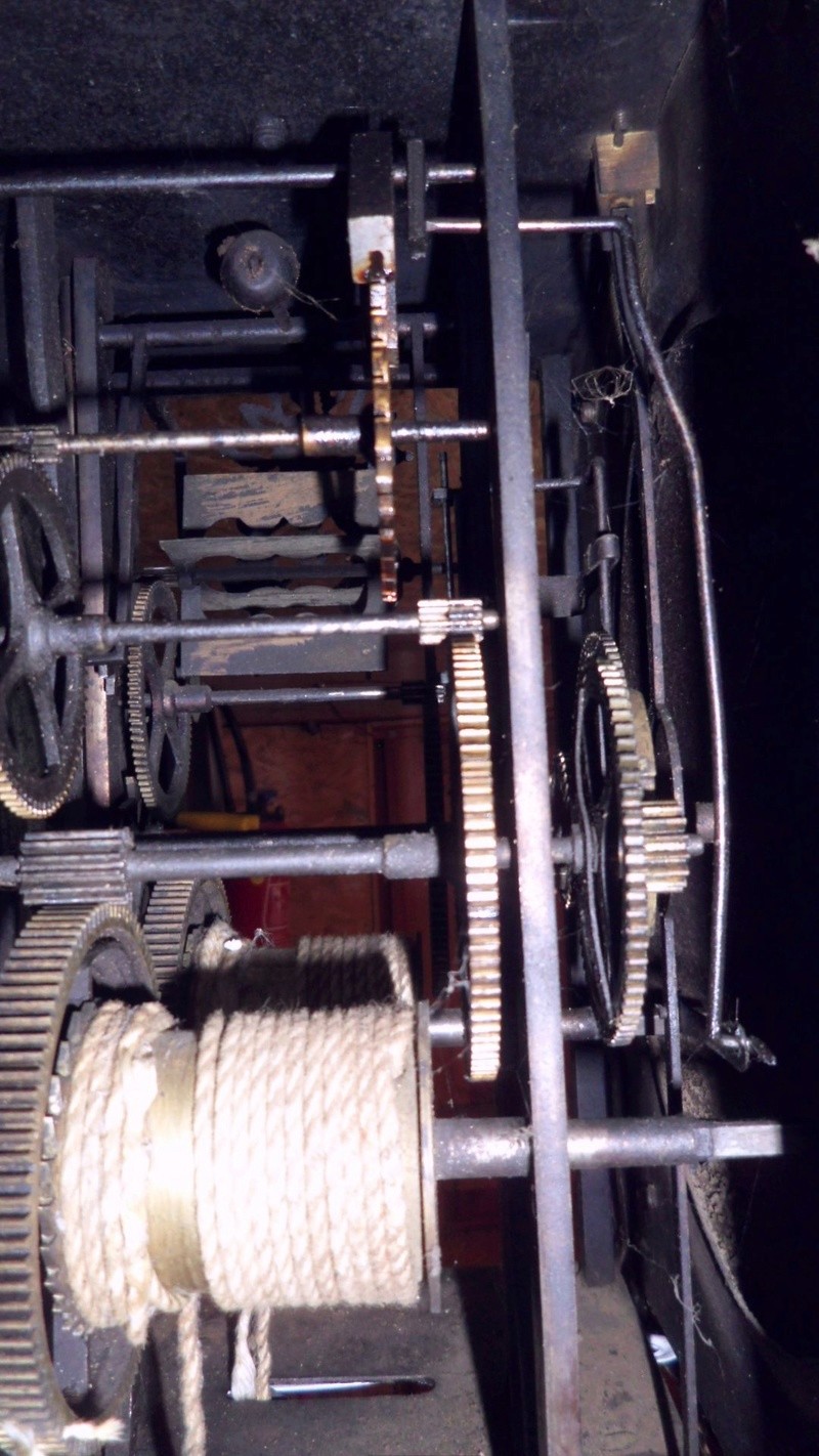

Bonjours,
La petite dernière rentrée ce matin.
Remises en état de pendule comtoise - Page 10 Sam_0911
Remises en état de pendule comtoise - Page 10 Sam_0912
Remises en état de pendule comtoise - Page 10 Sam_0913
Remises en état de pendule comtoise - Page 10 Sam_0914
Un bon bain et vogue la galère.
