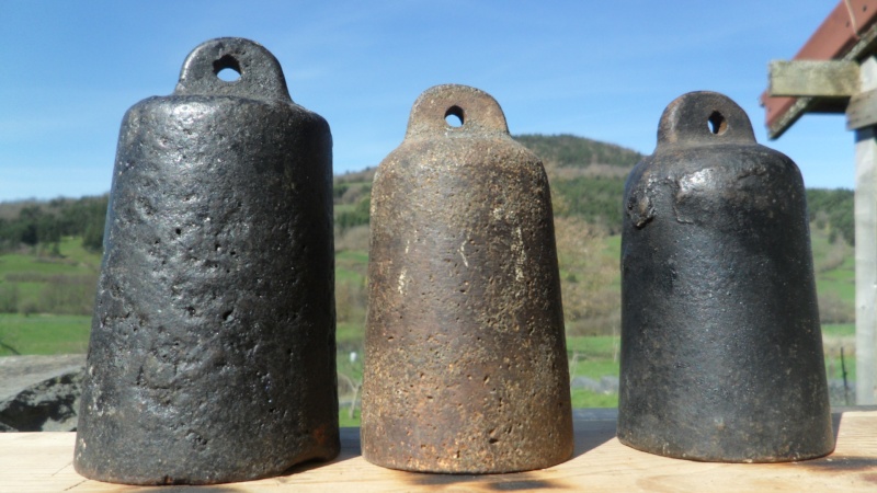

Bonjour, j'ai acheté ce lot de trois poids qui je pense vont sur un mvt de comtoise.
Mais lequel ?
Remises en état de pendule comtoise - Page 6 Sam_3532
Remises en état de pendule comtoise - Page 6 Sam_3530
Nombre de messages : 5123
Localisation : 68
Remises en état de pendule comtoise - Page 6 Empty
MessageSujet: Re: Remises en état de pendule comtoise   Remises en état de pendule comtoise - Page 6 EmptySam 9 Avr - 22:54
Tout dépendra du poids. En tout cas la forme est sympa et ils ne sont pas rouillés.

Oui et on dirais qu'ils allaient ensemble.
les poids: 2,5 1,5 et 1,4 kg
ça va être juste pour entrainer des mouvements de comtoises. 1,5 et 1,4 tu peux oublier sauf si tu les réunis.

Merci de ta réponse Milou,mais sur quoi alors cela se montais?
Localisation : 68
MessageSujet: Re: Remises en état de pendule comtoise   Remises en état de pendule comtoise - Page 6 EmptyDim 10 Avr - 5:31
J'ai quelques pendules dont les poids sont beaucoup plus légers que les poids de comtoises. Peux-tu nous donner les "mensurations" de tes poids STP?

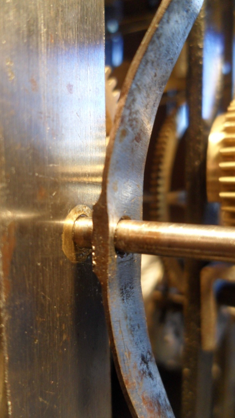

Voilà la photo avec une flèche montrant la vis de réglage:
Remises en état de pendule comtoise - Page 6 Photo_11

Bonsoir Milou,je te dirais oui sur des Vieilles Triumphs il y a une trentaines d'années je l'ai fait, mais sur une comtoise jamais,je ne savais pas que cela se faisait. quid 2
Et de recharger en métal,percé ,et tarauder pas possible?
Localisation : 68
MessageSujet: Re: Remises en état de pendule comtoise   Remises en état de pendule comtoise - Page 6 EmptyVen 13 Mai - 7:56
Je vais insérer une vis percée et taraudée. ça aurait été élégant de pouvoir aller au magasin, acheter la pièce et l'insérer...Il faut dire que ce sera du M5/M3. J'espère que ça ira. Si jamais ça ne va pas comme je l'imagine, je met un bouchon plein, je perce et taraude.

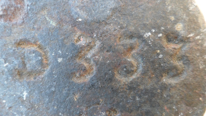

Bonjour Milou,en regardant dans le lot de pièces récemment acheté,et j'ai trouvé ça.
Remises en état de pendule comtoise - Page 6 Sam_3911
Remises en état de pendule comtoise - Page 6 Sam_3837
Remises en état de pendule comtoise - Page 6 Sam_3910
Je ne sais pas si cela pourrait aller pour remplacer ta pièce ?
