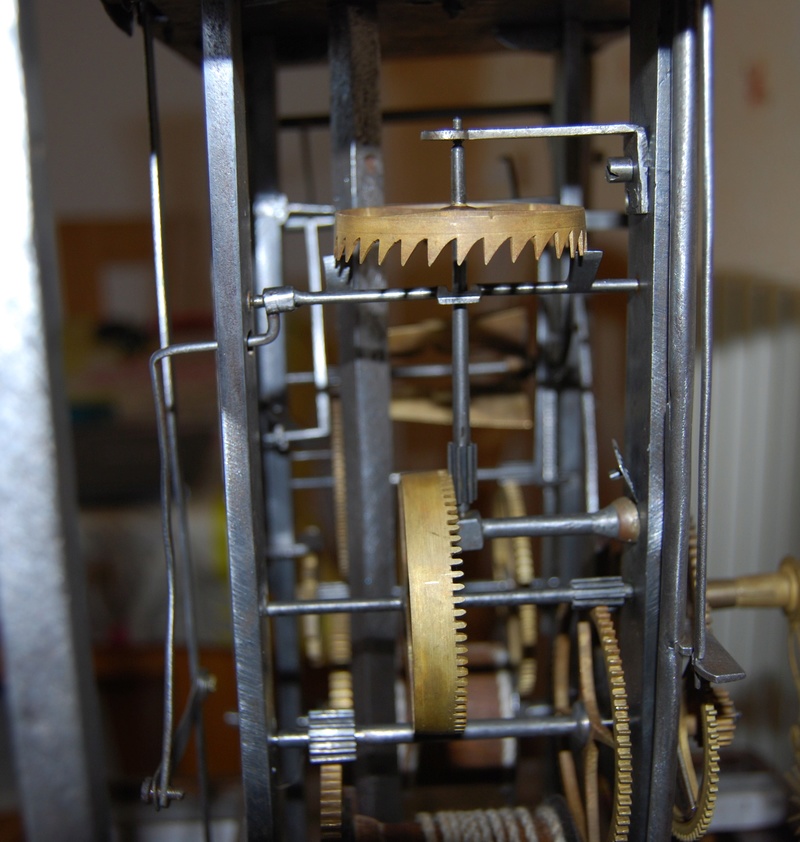

Voici quelques images de la cage débarrassée de la rouille:
Remises en état de pendule comtoise - Page 9 Cage_p14
Remises en état de pendule comtoise - Page 9 Cage_p12
Remises en état de pendule comtoise - Page 9 Cage_p13
Remises en état de pendule comtoise - Page 9 Cage_p10
Remises en état de pendule comtoise - Page 9 Cage_p11
En regardant la cage de près une fois la crasse retirée je confirme que la réalisation est très "rustique" comparée à d'autres mouvements que je possède. Nous n'avons pas eu affaire dans ce cas à un "artisan" soigneux. Peut-être plutôt à un paysan jurassien qui a réalisé ce mouvement durant les mois d'hiver, avec les moyens de bord? D'après un bouquin que j'ai lu récemment certains paysans jurassiens forgeaient eux-même les pièces en fer. En tout cas la cage que j'ai devant moi ressemble bien à quelque chose de fait avec un degré certain d'approximation.
à suivre

Ce matin je vous montre quelque images de la cage pour mettre en évidence le côté approximatif de la réalisation que j'ai déjà évoqué plus haut. Il faut dire que sur les 14 mouvements que je possède, c'est le seul qui présente un tel nombre de défauts:Vous verrez que sur quelques plans j'ai posé une équerre à côté du mouvement pour pouvoir mieux apprécier le "problème":
Remises en état de pendule comtoise - Page 9 Dytail11
Remises en état de pendule comtoise - Page 9 Dytail13
Remises en état de pendule comtoise - Page 9 Dytail12
Remises en état de pendule comtoise - Page 9 Dytail10
Remises en état de pendule comtoise - Page 9 Dytail14
Remises en état de pendule comtoise - Page 9 Dytail15
Encore 2 photos pour vous montrer la butée des platine. La cage est tête en-bas, les butée sont fixées au "plafond". C'est le seul mouvement sur lequel les butées sont sous cette forme. Peut-être que quelqu'un d'autre a déjà vu ça?
Remises en état de pendule comtoise - Page 9 Dytail16
Remises en état de pendule comtoise - Page 9 Dytail17
à suivre
milou

Bonjour Milou, elle est vraiment bancale de tous les côtés ta comtoise. Mr. Green
Vas tu la laisser ainsi ou voir a la remettre d'aplomb?
Bonne continuation . bravohap
Bonjour Franck
Je vais essayer de redresser ça avec les moyens de bord, mais je ne sais pas quelle sera le résultat. Il faut que les platines porte-mouvement puissent être remises en place.

Mais pouvait elle fonctionner comme cela ?
Nombre de messages : 5123
Localisation : 68
Remises en état de pendule comtoise - Page 9 Empty
MessageSujet: Re: Remises en état de pendule comtoise   Remises en état de pendule comtoise - Page 9 EmptyJeu 23 Mar - 4:17
schaefer a écrit:
Bonjour Franck
Mais pouvait elle fonctionner comme cela ?[/quote]
Elle a tourné pendant une heure puis je l'ai démontée.
Je viens de comprendre d'où vient le problème. Les platines porte-mouvement n'ont pas la même longueur!!!
En fait ça a été du bricolage tout le long. Mais maintenant que je me suis embarqué là-dedans je vais essayer de faire au mieux.

Bonjour à tous les amoureux des comtoises!
Je viens de terminer le travail sur tout ce qui est fer/acier (du-moins à 95%). Avant de passer au polissage du laiton j'ai vite remonté les rouages (Heure et Sonnerie). Il y a encore une petite réparation à faire. Vous verrez sur une photo la flèche rouge sur l'axe qui supporte le siège bas de la roue de rencontre (flèche bleue). Sur cet axe (flèche rouge) il y a un carré rouge qui comporte tout simplement le siège bas de la roue de rencontre. Ce siège est en laiton et a été chassé dans ce petit cube en acier. Malheureusement la vis qui fixe l'axe sur la platine avant est tellement usée, qu'on ne peut plus serrer ce axe et il bouge et donc on ne peut plus régler la hauteur de la roue de rencontre. Résultat des courses, la comtoise ne marche pas, du-moins pas longtemps. Il faut donc faire un nouveau filetage sur l'axe avec un nouvel écrou carré, qui aille avec le reste.
J'espère que tout ça est à peu près compréhensible!

Voilà ce que je vais très probablement mettre en place dans le siège bas de la roue de rencontre. Ce système je l'ai découvert sur une autre de mes comtoises et je trouve ça génial pour le réglage précis de la hauteur de la dite roue de rencontre par une vis située sous le siège:
Remises en état de pendule comtoise - Page 9 Photo_10
Remises en état de pendule comtoise - Page 9 Dsc_0225
Remises en état de pendule comtoise - Page 9 Dsc_0226
A+

Salut ,
Le problème évoqué (flèche rouge) est relativement fréquent ...pour ne pas dire , courant !
"Ma" comtoise n' y a pas échappé .... ,
Mais :
Comme le support horizontal de la roue de rencontre était , lui , fermement vissé sur le pilier-avant-gauche... !
Comme il y a très peu de filets (à un pas qui n' a rien d'international ... clown ) !
Comme je ne voulais en aucune façon courir le risque de créer moi-même le défaut "emm...t"
que tu rencontres ...
Comme je n'avais pas envie de repercer , de re-tarauder , de remettre une tige filetée avec son écrou .... Evil or Very Mad
Comme c'était pour ma comtoise .... clown
J'avais , pour règler les fonctions d'échappement (engagement des palettes d'ancre dans les dents de la roue
de rencontre ..) , tout simplement et volontairement faussé , le "bras horizontal"   cherry
C'est confidentiel , ne le divulguez-pas , "çà" ne se voit pas ".... Remises en état de pendule comtoise - Page 9 Blunt_gi
Et puis , "çà" date de 50 ans .... "y'a" prescription ...  clown , et çà marche toujours ....
Ceci dit : sans aucune flatterie : tu as fait du beau boulot avec un remarquable souci de bien-faire et surtout , la gentillesse de faire partager ....
Merci !
bm

J'ai déjà travaillé sur mon mouvement très tôt ce matin, l'échappement pose évidemment des problème, mais j'ai pu taillé un nouveau filetage et fixer la pièce qui comprend le siège inférieur de la roue de rencontre. Maintenant c'est un jeu de patience pour la mettre en route.
Oui Franck, des vis marquées de 1 à 4 sont monnaie courante. Les platines sont frappées de la même manière. Donc il ne faut surtout pas mettre la vis avec un point avec la platine à 2 points sinon ta comtoise ne marchera pas Wink
Allez zou au jardin...
A+
milou

Elle marche!!!
Chers amis, ma comtoise marche après quand-même un peu de temps passé sur le réglage de l'échappement. J'ai une solution provisoire sur laquelle je vais encore travailler. Pour l'instant elle est encore sur l'escabeau d'atelier avec un balancier fait maison et seulement un poids de 2 kg. Voici quelques photos:
Remises en état de pendule comtoise - Page 9 Elle_m10
La pièce horizontale était complètement tordue et j'ai du la redresser dans l'étau. Maintenant le réglage de l'interpénétration des dents de la roue de rencontre et des palettes est réglée par la rondelle marquée par la flèche rouge. Ceci ne restera évidemment pas comme-ça. La pièce sera ajustée finement à la lime jusqu'à ce que je trouve le temps de mettre en place un système avec vis de réglage fin de la hauteur de la roue de rencontre.
Remises en état de pendule comtoise - Page 9 Elle_m11
Remises en état de pendule comtoise - Page 9 Elle_m12
Bonne soirée à tous
milou
