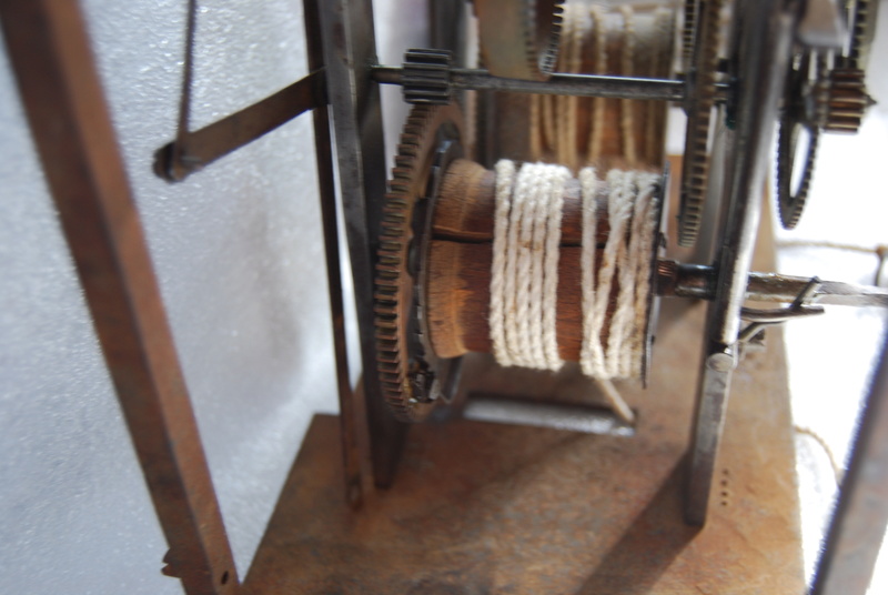

Voilà plus de photos. Vous apprécierez également le système de fixation de la corde. Alors pour les puristes, ce n'est pas encore de la corde de comtoise, c'est de la cordelette que j'utilise aussi longtemps que la remise en état de l'horloge n'est pas terminée.
Remises en état de pendule comtoise - Page 8 Dsc_0021
Remises en état de pendule comtoise - Page 8 Dsc_0020
Remises en état de pendule comtoise - Page 8 Dsc_0016
Remises en état de pendule comtoise - Page 8 Dsc_0017
Remises en état de pendule comtoise - Page 8 Dsc_0018
Remises en état de pendule comtoise - Page 8 Dsc_0019
Remises en état de pendule comtoise - Page 8 Dsc_0023
Remises en état de pendule comtoise - Page 8 Dsc_0022
J'espère que les experts bois pourrons nous en dire plus. NB: je ne demande pas de quelle forêt proviennent les arbres Wink
Merci pour votre aide

Quant à la cordes tressée pour les comtoise... c'est un must absolu Wink . J'en ai acheté une grosse bobine. Avec 14 comtoises dans ma collection il fallait bien ça.
Je n'ai même pas pensé à de la cordelette nylon. La cordelette tressée je l'ai acheté sur un site allemand. Ils sont complètement dingues des comtoises et ils vendent toutes les pièces détachées (par ex. des sièges d'axes, vis, crochets pour poids, rondelles) moins cher qu'en France, vas comprendre.

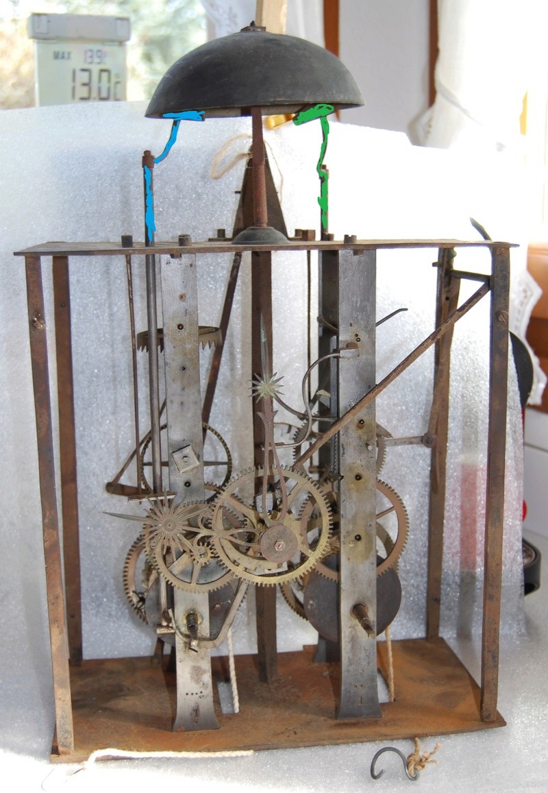

Voici quelques renseignements concernant cette comtoise:
C'est un mécanisme qui date de la Deuxième génération des comtoises, allant de 1730 à environ 1815-1820
Les tambours des barillets sont en bois, les rochets de remontoirs en fer
Le balancier se trouve à l'arrière et la suspension est à fil fixé dans un "château"
La sonnerie est très basique et il y a une séparation entre la sonnerie des demies (sur la gauche) commandée à partir d'une goupille rudimentaire fixée sur la chaussée
La sonnerie des heures ressemble déjà à ce qu'elle sera plus tard sauf que le rappel des leviers ne se fait pas par contrepoids mais par une lame ressort (qui dans le cas de mon mécanisme n'est plus très bien réglé, lame peut-être un peu fatiguée)
Sur une comtoise de la troisième génération le rouage de la minuterie est fixé sur un pilier central or sur mon mécanisme il n'y a pas ce pilier, mais sur la platine avant du rouage horaire il y a une équerre qui supporte la minuterie (je mettrai une photo plus tard)
Photos de l'avant avec les 2 marteaux:
Marteau bleu pour la sonnerie des demies, marteau vert pour la sonnerie des heures:
Remises en état de pendule comtoise - Page 8 Comtoi25
Le levier rouge est actionné par une goupille sur la chaussée, qui à chaque passage à la demie-heure fait repousser le mat du marteau (bleu). En relâchant le levier, le marteau sous l'action du ressort de rappel frappe la cloche d'un coup:
Remises en état de pendule comtoise - Page 8 Comtoi24
Le levier rouge ainsi que la goupille sur la chaussée et aussi le contact au niveau du mat étaient tellement rouillés que plus rien ne fonctionnait.
Conclusion quant à la datation de mon mouvement: antérieur à 1815-1820. Le château étant seulement de 60 mm nous sommes certainement plus proche de la fin de l'époque que de son début. Mais il faut ajouter à ça, que l'ensemble de la construction est très rudimentaire. Peut-être sera-t-il possible de trouver d'autres indices qui permettront de resserrer un peu la "fenêtre".
Datation par carbone 14 du bois utilisé pour les tambours Wink
à suivre

Voici la suite des photos montrant la platine avant du rouage des heures avec son extension à angle droit pour fixer la chaussée et la minuterie. Vous pourrez aussi voir la goupille sur la chaussée qui actionne la sonnelie des demies et qui donne aussi un petit coup au levier de la grande détente pour la sonnerie des heures:
Remises en état de pendule comtoise - Page 8 Dsc_0031
Remises en état de pendule comtoise - Page 8 Dsc_0028
Remises en état de pendule comtoise - Page 8 Dsc_0029
Remises en état de pendule comtoise - Page 8 Dsc_0025
Remises en état de pendule comtoise - Page 8 Dsc_0027
Remises en état de pendule comtoise - Page 8 Dsc_0026
Remises en état de pendule comtoise - Page 8 Dsc_0034
Remises en état de pendule comtoise - Page 8 Dsc_0030
à suivre
