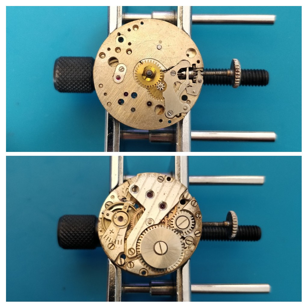

Bonsoir à tous,
Pourtant un mouvement que j'ai dû croiser souvent Incompréhensible ... mais là, je sèche.
Il va me falloir un frein de tirette...
Bien amicalement.
Nicolas

C'est quelle taille de mouvement? Ça semble bien petit.
À vue de nez je dirais Sefea/Judex. 120-127 si c'est un 10,5'''  ou Sefea 41-46 si c'est plus petit

Pas besoin de l'intelligence artificielle de Google et de sa recherche d'image quand on a Hypnos.
Un très grand merci pour le savoir et surtout le partage.

... quid 2  ?? finalement c'est quoi la taille de ton mouvement?

Pardon, pas beaucoup dormi ! effectivement c'est un 10.5'", visiblement un Judex 120 !
C'est juste parce que je doute toujours. Il faut réactiver la mémoire et le reste régulièrement.
En plus ces mouvements Judex/Sefea sont assez variables et ont donné lieu à plusieurs posts copieux sur le forum. Éclaircis grâce à ChP qu'on regrette de ne plus voir ici.

Bonsoir à tous,
Quelqu'un saurait-il quel est ce mouvement ? Aucune signature, nulle part.
J'ai déjà posté cette question, mais au mauvais endroit, pardon.
Merci pour votre aide...

sans la taille du mouvement c'est un peu difficile.
Dans ce post on trouve des images de mouvements y ressemblant.
https://forumamontres.forumactif.com/t147251-repertoire-des-calibres-de-montres-francais-scans#2496506
Si c'est un 18''' on penchera beaucoup pour du Parrenin
Parrenin Z27.12 par exemple

... oublié de dire que l'image du Parrenin Z 27.12 vient d'un scan de ed2007. Merci à lui
