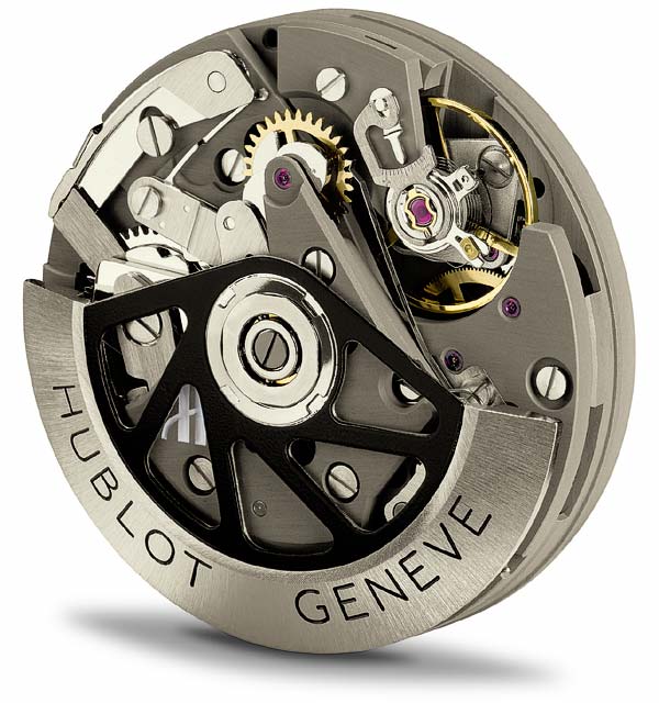

Hublot Mag Bang.
La maison horlogère a développé ce matériau unique en fusionnant - entre autres - magnésium et aluminium pour gagner en légèreté tout en restant résistant, souple et fonctionnel. Elle s’est adjoint les services d’un spécialiste hors pair pour concevoir ses mouvements et réaliser platines et ponts. Pour les façonner, Hublot a acquis de nouvelles machines à la pointe du progrès.
Si c'est ça qu'on appelle le hublonium , ça n'a vraiment rien d'exceptionnel et ce n'est certainement pas un matériau unique ( donc c'est un effet de marketing ) . En effet l'alliage aluminium - magnésium est connu depuis longtemps et s'appelle l'Elektron . C'était utilisé dés la dernière guerre mondiale dans l'aéronautique et aujourd'hui couramment dans le sport automobile . Pas de quoi fouetter une chatte .
