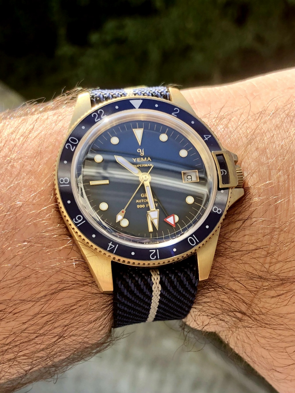

Hello,
Apres 6 semaines dans les ateliers YEMA, elle est enfin de retour.
Je l'avais renvoyé car du jour au lendemain, impossible de remonter la montre ni via la couronne ni via le balancier en la secouant...
Yema a changé l'ancre du mécanisme. Je n'en sais pas plus car je n'avais pas eu de réponse à mon mail de demande d'infos. En passant par le chat après 5 semaines d'attente sans nouvelles, j'ai juste eu la confirmation que ma montre était réparée et serait expédiée sous peu ...
Je l'ai récupéré semaine passée et depuis RAS, ouf  Vos YEMA et le SAV - Page 14 1f605
Elle est revenue sans soucis esthétique (ce qui n'est pas toujours le cas apparement)
Pourvu que ça dure ....

A mon tour de tester le SAV Yema
Je n'avais pas mis ma GMT bronze depuis quelque temps. Impossible de la faire repartir, l'aiguille des secondes bouge pendant 3 secondes puis s’arrête. Montre remontée avec 40 tours de couronne. Idem si je la secoue pour activer le remontage auto yeux

Bienvenue au club, t'es un vrai Yemaniak maintenant Mr. Green clown
Ma steel-bronze a eu le même soucis et donc sav.
Le balancier a été changé et depuis RAS.
Entre l'envoi et son retour, ça a pris 4 semaines.
