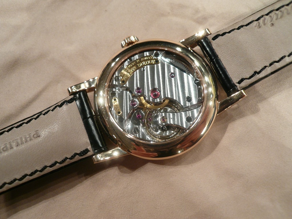

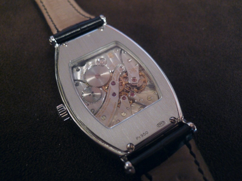

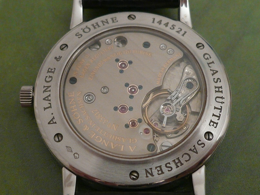

 | Sujet: Re: Quel est selon vous le meilleur calibre à remontage manuel du moment ... Mer 20 Aoû - 9:41 | |
| Quelques photos que j'ai prises pour illustrer mon post d'hier (sauf 2 venant de sources diverses) et bien ce ne sont que des montres simples : calibre 1815 :  calibre Gauthier :  calibre Simplicity :  calibre Richard Lange :  calibre Smith :  calibre Peseux 260 Voutilainen :  calibre Longines Voutilainen :  calibre Moser :  calibre Patek :  Le classic de Vianney Halter, c'est un piège, il est automatique ! Un duo de Lange :  |
